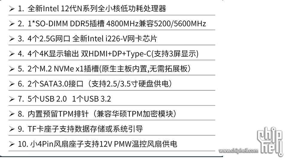

了解到畅网出了一个N100机器 700来貌似 大家说这个怎么样? 对比以前4125咋样?因为4125扔给父母家里,打算自己再买一台。2023年了不知道有什么选择....
上个月买了个畅网N100,有惊喜也有不足。
惊喜在于高贵的牙膏厂12代,温度超低,N100在高负载的情况下,温度可以比N5105的低负荷温度还要低。
不足是听说pcie通道都分给NVME了,nvme通道已经突破了pcie1.0了,甚至可以全速(JS的原话)
但。。。。内存通道已经被瓜分了,只有一条内存槽。
N100的优点只有低温,具体性能在工作环境还未试出来,大多数软路由系统Linux一般都是只吃内存,而且区区4核心,高不成低不就。
如果是刚需的话,还是可以入手的。
内存槽只有一条的情况下,升级相当麻烦。而且还是DDR5内存,我这种用在软路由的,只有8G内存,到时候升级内存还要再掏钱。

十分感谢 我普通用  差不多 温度算惊喜
