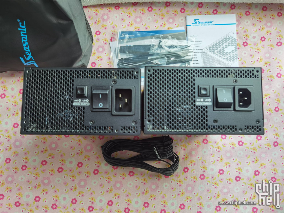

推荐海韵至尊旗舰钛金 TX1600W电源 原生12VHPWR 我买了一个在用 带4090,没毛病。
四月买了一个兼容版本的TX1600W电源 也没毛病,二个电源都没啥断电也没啸叫,安静的不要不要的,给二号机带3090. 二个版本的主PCB二次侧设计的不一样了,不是只换了显卡接口那么简单

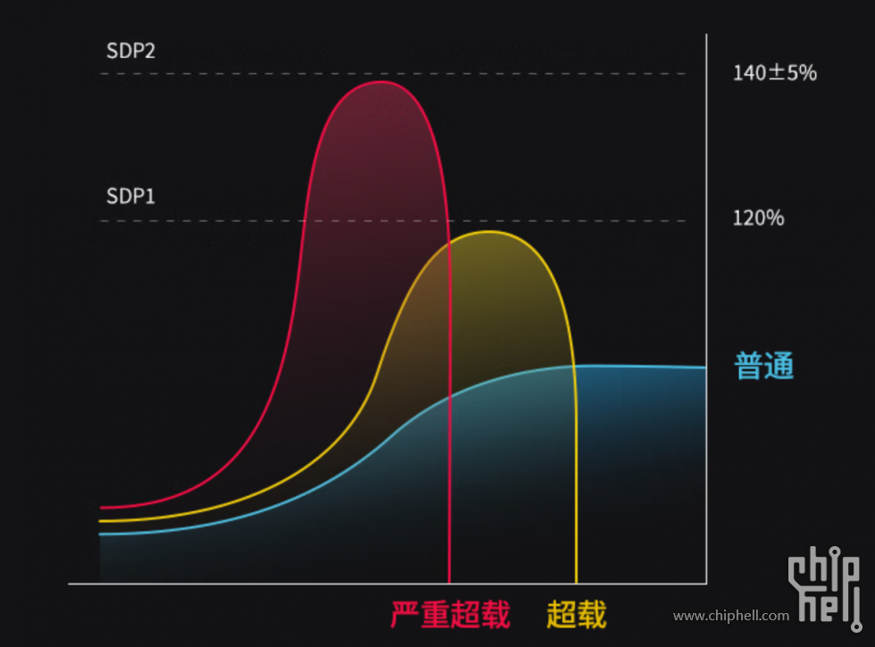

毕竟旧版海韵只保证1000w 200%超载,atx3.0版可以保证1600w 200+%超载,那就不是简单的换个高标称原件就行的

ax1600i ,有原装线 ? 电源那头不是原生12VHPWR的接口吧?而是二个八芯,和一开始的TX1600兼容版一样的。我四月初想买电源时也考察ax1600i的
这是我买的海韵二个不同版本的TX1600

你的依据在哪里?不止一千瓦吧,这是海韵官方的兼容版TX1600:

哦,你说的这个是2020年的问答,到我2023年4月买的时候,海韵TX1600已经多次改版
发表于 2023-7-17 21:34 | 显示全部楼层
2020哪来的atx3.0??

所以你理解是不是有点问题?
海韵自己都把tx-1600和tx-1600 atx3.0分开卖,你非要说这两是一个东西?

喝了几杯茶好多了,晚饭高兴 白酒+啤酒🍺有点到位了,喝了酒没算过来,现在算过来了,海韵TX1600兼容版的最高140%正负5%就是2240瓦。ATX3.0版的最高200%就是3200瓦^O^你说的是对的,多谢赐教👍👍👍
