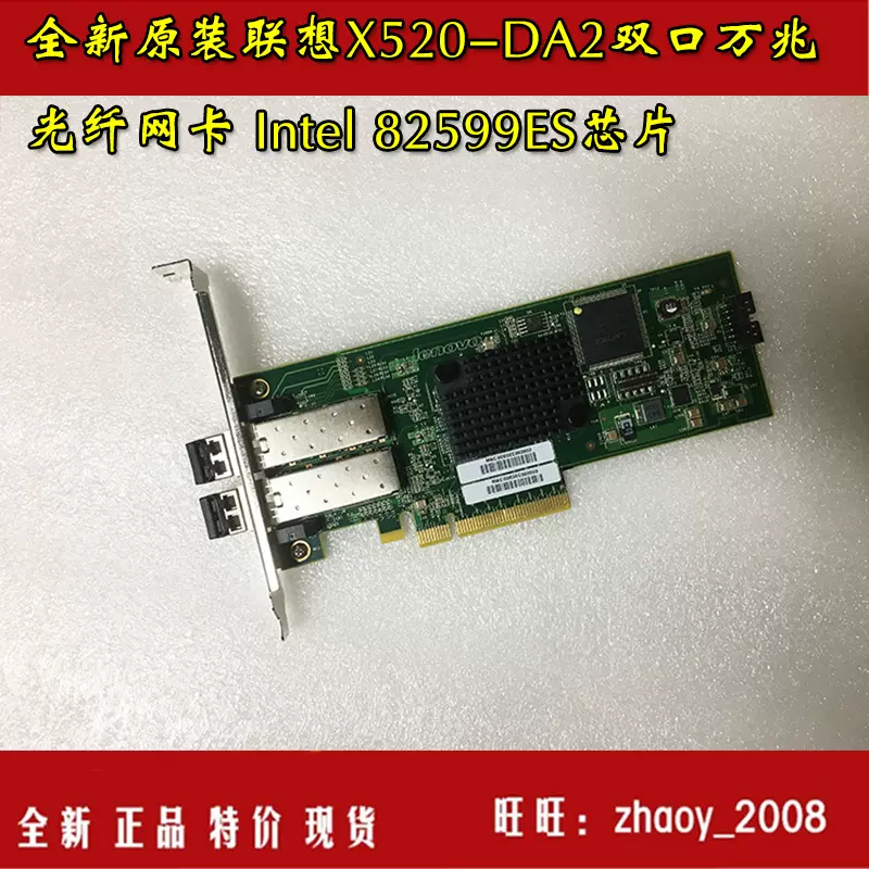

捡了一张联想x520,刚开始在12600k+z690上测试VFs完全正常,三天后插到5900x+x570平台,ARI capability和SR-IOV capability都丢失了,自然无法创建VFs了;再把这张x520插回12600k+z690,依然没有ARI capability和SR-IOV capability。
用Intel BootUtil刷了BootIMG.FLB依然没有用。
求教有没有哪位朋友遇到过类似问题。
把后面的解决方法置顶了,网卡遇到类似问题的朋友可以参考下。
 楼主| 发表于 2023-7-19 17:15 | 显示全部楼层
在ubuntu 18.04中通过使用eeupdate64e在linux上把HP 560SFP+(也就是HP的x520 da2)的eeprom刷到这张联想x520-da2上解决了此问题(ethtool -i看是从0x800004e0刷到了0x800006fc),我不知道我做了什么让eeprom不太正常,但是这种勉强算掉固件的事其实也算是比较常见了。

(1)在解决问题的过程中,回顾了一下E810对PASID capability的支持是靠eeprom(定义网卡的PCI/PCIe配置空间、MAC地址等信息)而不是ddp package(网卡的片上OS)。
补充:我看外网论坛有人说现代网卡的固件是驱动自己去加载的,对8125和AX200是成立的,对x520、x540这种显然不成立(当然这些卡确实也很老了),对x710和E810只能算部分成立。
(2)以及dell售后问答中对于i350支持SR-IOV的解释提到SR-IOV capability应该是靠eeprom定义的;又看了下ixgbe的驱动,发现只是会向eeprom的mailbox里写了点东西,其它都是从eeprom里读东西。那么接下来就是开始想办法刷固件。
(3)这里首先走到了一个坑里,搜intel x520 firmware update或82599es firmware update,给出的工具主要是BootUtil和BootIMG.FLG,看名字都感觉不太对,搜lenovo x520 firmware update,联想官网给出的工具也是这个,这实际上是用来更新option rom的,网卡的UEFI、Legacy、PXE、WOL等功能。
(4)继续搜能找到dell的工具,但是它是集成工具,没有提供单独的eeprom文件。
(5)这时想的是再买一个网卡回来用eeupdate64e或ethtool把eeprom给dump出来(intel网卡驱动的eeprom_ops写的很完整),然后在黄鱼买了一张HP 560SPF+,网卡已经寄出的时候,搜了下这张卡的eeprom,结果居然信息非常丰富,链接如下:
https://support.hpe.com/connect/ ... =driversAndSoftware
windows和linux的版本都有,点进去之后可以找到许多网卡不同版本的固件,包含eeprom,nvm,OROM
https://support.hpe.com/connect/ ... 47a804bedb30a1d4135
把联想x520-da2的eeprom dump出来比对一下,除了制造商信息的字符串之外,差别有,但不是很大,不考虑尾的checksum部分,肯定有哪里是决定了ARI和SR-IOV capability的。
这里接下来有两个思路:
(1)用ethtool -E把不同的部分都改成和HP_562i_LOM_82599_2P_SFP_4.25_0.54_800006FC相一致
(2)做好当前EEPROM的备份(建议用eeupdate64e备份成EEP格式),把HP_562i_LOM_82599_2P_SFP_4.25_0.54_800006FC刷进去
直接用(2)
                  sudo ./eeupdate64e -nic=1 -d HP_562i_LOM_82599_2P_SFP_4.25_0.54_800006FC.txt
                  sudo ./eeupdate64e -nic=2 -d HP_562i_LOM_82599_2P_SFP_4.25_0.54_800006FC.txt
(HP提供的固件rpm包,解压出来之后找到这个带有82599的txt文件,这个就是EEP格式文件,EEP格式是明文字符串,不是raw的二进制bin,其实刷一个也可以,两个port是共用的eeprom)。
重启,在dmesg中能看到VFs分配资源,在lspci -s xx:xx.x -vvvv中看到ARI和SR-IOV capability,在/sys/bus/pci/devices/xxxx:xx:xx.x/中能创建vf就成功了(PVE Web UI中能创建)。

我用的联想x520是长这个样子:https://gw.alicdn.com/imgextra/i ... 2.jpg_Q75.jpg_.webp
我还有一张惠普的x520(560SFP+),目前和联想这张固件版本一致,温度上报正常。
