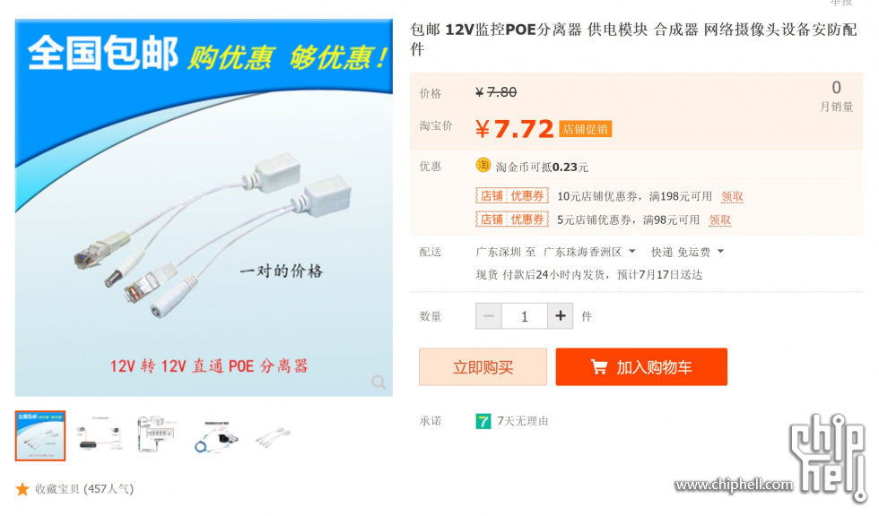

不必要配专业的POE供电器,淘宝有简易POE合成/分离器,一套几元钱包邮,可跑1000M网络,你的电源直接通过POE合成器通过网线供电,AP端用分离器取电就行。这样你可以少拉一条电源线。
我就是这样弄的,6年多了10多米距离,工作稳定可靠。
12V到48V都能工作。
 楼主| 发表于 2023-7-15 16:04 | 显示全部楼层
岳耳 发表于 2023-7-15 15:44
不必要配专业的POE供电器,淘宝有简易POE合成/分离器,一套几元钱包邮,可跑1000M网络,你的电源直接通过 ...
这个我不敢上啊,怕与局域网合路之后哪天PoE供电模块老化失灵,把我的交换机等网络设备烧坏

发表于 2023-7-15 16:14 | 显示全部楼层
既然DC电压能到48V就没啥问题,12V的话才需要考虑压降,用1平方DC线能跑到5A。
用网线POE算全8芯供电也就相当于1平方的电线,要是买上面那种便宜分离器只能4芯供电也就0.5平方。

网络都是点对点的,和别的网线有什么关系?

AP需要通过网线连接到交换机和路由器上,如果用PoE供电的话,PoE供电器不得串接在这条网线上吗?

发表于 2023-7-15 22:48 | 显示全部楼层
红色狂想 发表于 2023-7-15 22:35
AP需要通过网线连接到交换机和路由器上,如果用PoE供电的话,PoE供电器不得串接在这条网线上吗? ...
交换机每个端口都有隔离变压器,根本不用担心串入电压引发故障。
