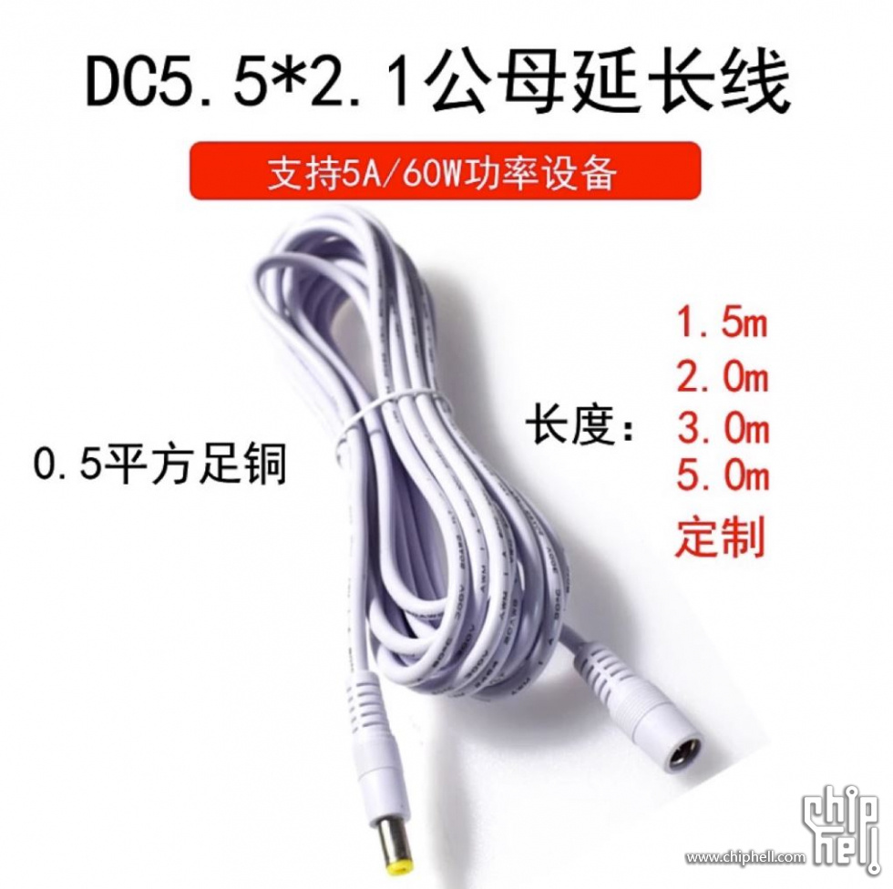

 楼主| 发表于 2023-7-16 20:51 | 显示全部楼层
InuYasha 发表于 2023-7-15 22:44
直流120V以下都是安全电压
36V说的是工频交流电
电线能跑多大电流只看材质和线径,和电压无关
淘宝搜到下图这款,DC 12V通用海康萤石摄像机电源延长线,5米长的卖¥23.80,但这是标称12V的,用在48V上也没问题吧?
