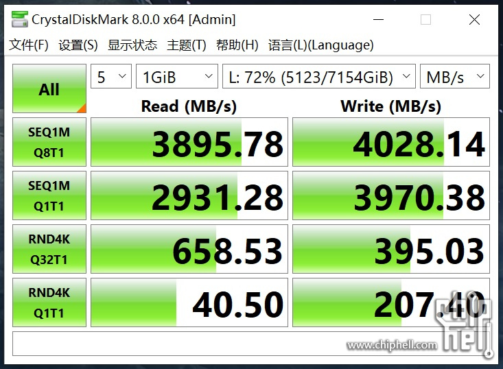

cd6接上4.0口一点快的感觉都没有,好像能跑3900,我准备插回3.0口使用

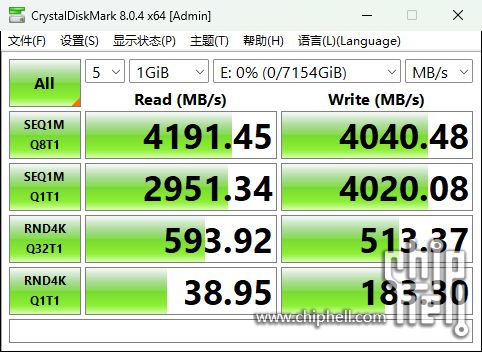

把cd6转接在nuc11的3.0M2口上,速度还蛮ok的(如图),比接在超微原生3.0 u2接口快很多,这玩意一块主板一个速度,搞不懂它。

发表于 2023-7-18 20:11 | 显示全部楼层
zhgna 发表于 2023-7-18 13:46
把cd6转接在nuc11的3.0M2口上,速度还蛮ok的(如图),比接在超微原生3.0 u2接口快很多,这玩意一块主板 ...
您那个接口明显是4.0的,看我跑分,直连5800x得来的,4.0接口

难道nuc11底部的m2是4.0规格,一直以为是3.0的。因为计算卡上的3条ssd插槽,也只要一条是4.0的。
