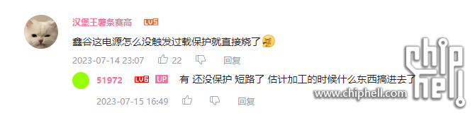

[电源] 是什么原因导致的电源稳定超载至烧毁也不保护

一个整活视频,把所有12v供电线插满做了额外的烧烤架。。
发表于 2023-7-17 14:35 | 显示全部楼层
不要乱带节奏啊。51972自己都说了是有保护的。是整骚活的时候有东西掉进去导致短路了
 楼主| 发表于 2023-7-17 14:50 | 显示全部楼层
LeiGoding 发表于 2023-7-17 14:35
不要乱带节奏啊。51972自己都说了是有保护的。是整骚活的时候有东西掉进去导致短路了 ...
所以GM1000w给到的保护阈值是多少?

要么可能是接烤架电热式的用电工况和正常电脑的用电工况不一样导致各种保护没法正常触发,要么就是阈值可能设置得比较高,
不过电源烧毁的原因按51972那边的回复来看比起长时间超载烧毁,更可能是金属碎屑或者啥凝固的油状颗粒进到电源里了,电源高负载工作后那些杂质受热碰到内部元器件导致短路烧毁了。

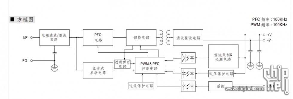

这事情我倒有点想法,那就是电源的输出保护其实一半都在主板上。例如电压保护是当主板上的降压芯片输入电压超过工作范围的时候,芯片通过短路自己来触发电源的短路保护从而切断电源实现保护功能,所以当你把用电器换成电热丝的时候,过压保护就没法工作了。同时过功率保护如果要节约成本,利用输出电流越大电压越低的特性,直接把过功率保护点的输出电压和过压保护的最低电压调整到一致,就能利用过压保护实现过功率保护。

这事情我倒有点想法,那就是电源的输出保护其实一半都在主板上。例如电压保护是当主板上的降压芯片输入电压 ...
错。如果要依赖负载才能保护,那电源就是不合格品,根本没人这样设计。所有电源都有只依赖自身的的一套保护措施。

错。如果要依赖负载才能保护,那电源就是不合格品,根本没人这样设计。所有电源都有只依赖自身的的一套保 ...
反正过压保护通常是要依赖负载的,电源本身是不方便测量负载端的输入电压的,需要设计独立的电压表和连接线。而测量自己的输出电压又是没有意义的,因为大功率下的线损是很明显的,而输出电压不包括线损

反正过压保护通常是要依赖负载的,电源本身是不方便测量负载端的输入电压的,需要设计独立的电压表和连接 ...
很明显你是外行。任何电子控制器的底层保护都是在自己的板子上完成的,不会指望其他板子。
你自己混乱了概念
开关电源是需要由输出电压取样,而去跟随改变占空比,从而达到稳压的作用
