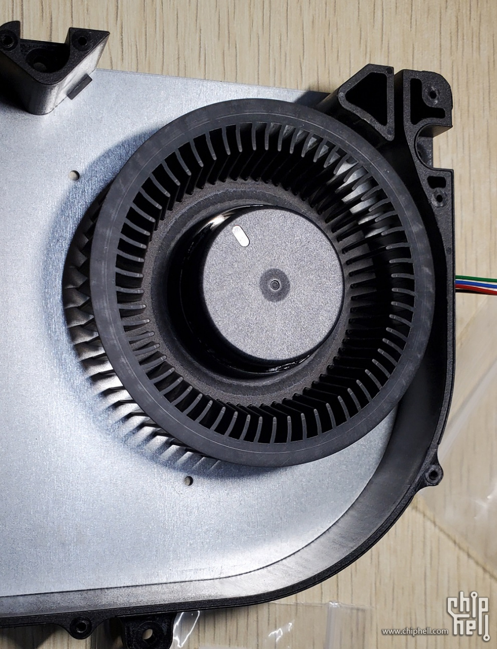

单价244,但是买十把的单价只要192
直接上图吧

 楼主| 发表于 2023-7-17 22:04 | 显示全部楼层
finished 发表于 2023-7-17 21:36
那个啊,等大神开箱吧。
我倒是很好奇现在超常规80mm以上的涡轮扇都是从哪弄的?就那种可以拿来改造笔记本  ...
80叶轮直径的涡轮很少见,基本都是汽车空调以及类似用途的(不考虑暴力鼓风机,只考虑静音排风扇)。电子产品用的涡轮最大的就是一体机上的,比如苹果A1419的涡轮扇,叶轮7厘米多。
你要说出风口直径80mm,那么对应的叶轮直径在55-65mm这样,这个就比较多了,典型的就是A4000显卡的涡轮。还有苹果1418一体机的涡轮。
在找不到直接可以移植替换的合适参数的涡轮风扇时,可以采用拼装的方法,就是找一个合适的电机套上合适的扇叶,例如打磨苹果一体机的涡轮风扇扇叶套在各种高性能涡轮风扇电机上面(比如A4000的电机和联想P340散热风扇的电机,这俩的好处是三相电机,驱动有正反转控制脚,两种旋转方向都可以用)。当然也可以自己画图3D打印各种尺寸的涡轮扇叶获得更好的兼容性。
然而笔记本的涡轮其实大多是45-55mm的叶轮,厚度1cm不到,这个尺寸通常都是找同尺寸同电压高性能笔记本的设计优秀的散热风扇直接移植的,5V用的最多的是微星GP66的风扇,功率显著高于其他品牌的5V风扇,而且正反转都有。12V选择就很多了,各品牌旗舰机的风扇其实都不错,我觉得最好的是暗影精灵7/8pro的12V风扇,尺寸大(6cm),性能显著优于其他机型。

发表于 2023-7-17 22:23 | 显示全部楼层
随便问问还稳出些东西来,谢谢,我是在想7945X/HX笔记本和一些旗舰显卡改涡轮订制的事(既然都订制了,怎么不定制越肩大涡轮)当然改这个的本来也十分稀有,没法得到有效样本。

 楼主| 发表于 2023-7-18 13:34 | 显示全部楼层
finished 发表于 2023-7-17 22:23
随便问问还稳出些东西来,谢谢,我是在想7945X/HX笔记本和一些旗舰显卡改涡轮订制的事(既然都订制了,怎么 ...
涡轮风扇改装通常要保证尺寸一致,叶轮最多比原来的大一点获得更好的风噪表现,因为移植涡轮本体容易,但是改掉原来的涡壳就很难,需要自己全套测量设计重做,而且很多时候机器内部的体积也不允许。
发表于 2023-7-18 17:19 | 显示全部楼层
fcs15963 发表于 2023-7-18 13:34
涡轮风扇改装通常要保证尺寸一致,叶轮最多比原来的大一点获得更好的风噪表现,因为移植涡轮本体容易,但 ...
怪不得b站好多抽空改这方面的用户都是基本改换更好涡轮为主,只有极个别会回炉重造散热,而且至今也没看到真正意义上的旗舰显卡短卡或者越肩涡轮改造。
