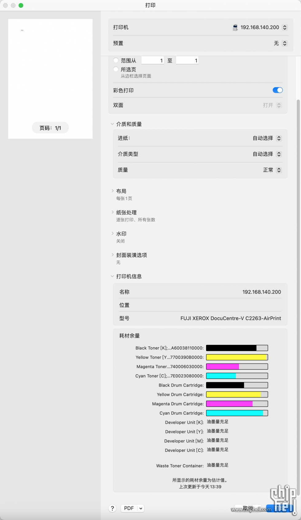

Macbookair 13 最新的系统
连接公司打印机 C2263 每个部门有自己的用户名密码
可以连接上 但是mac系统里没找到输入用户名密码的地方 打印失败
网上找了找 没有相关内容
怎么办。。。

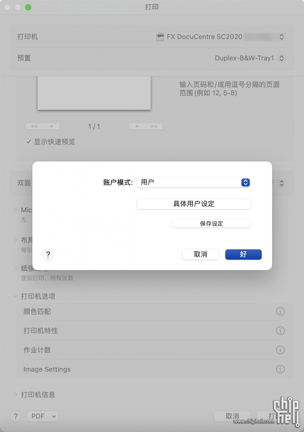

发表于 2023-7-19 10:34 | 显示全部楼层
Mac 下打印的设置,绝大多数都是要在应用程序打印前调出来的页面中设置的,包括楼主你提到的用户密码。
以我目前的环境 Office 2021 for Mac、打印机以 FX DC SC2020 为例,具体操作:
1. 打开任意 Word 文档(Excel、PPT亦可),新建空文档也行;
2. 按 Command+P 调出打印界面;
3. 往下翻页找到 “打印机选项 -> 作业计数”,并点击它后面的那个 "i" 圈图标
不过不同厂家、不同型号的打印机并不一定能通用,这个还得看厂家的驱动是如何设计的,自己多摸索下

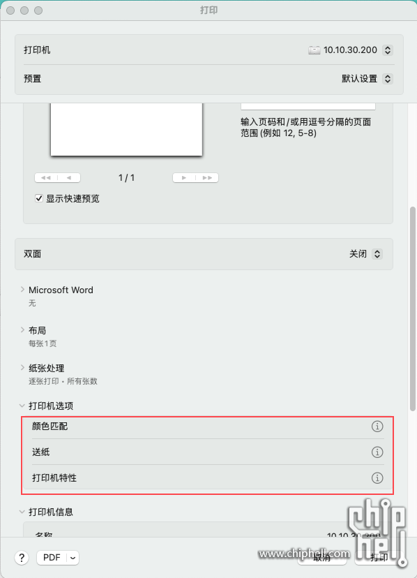

 楼主| 发表于 2023-7-19 13:40 | 显示全部楼层
以 ...
没有那个选项。。。也许是驱动的问题?

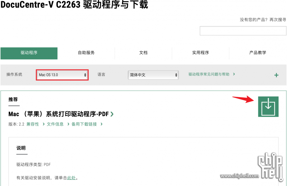

发表于 2023-7-19 14:13 | 显示全部楼层
shenmohao 发表于 2023-7-19 13:40
没有那个选项。。。也许是驱动的问题?
有可能吧。你帖下驱动的版本那页?
另外,你用的是 AirPrint 方式安装的驱动?既然都有 IP 地址了,直接用 HP JetDirect 或 IPP 协议看下设置项会不会有不同?
这是我按你给的型号找到的官方驱动下载页:
DocuCentre-V C2263 驱动程序与下载
发表于 2023-7-19 14:44 | 显示全部楼层
没有那个选项。。。也许是驱动的问题?
这是我利用手上这台 FX SC2020 模拟你的 C2263,并用官网下载的驱动安装的打印机。
安装方式是用的 HP JetDirect - Socket 直接 IP 直连方式;也试过了 AirPrint 隔空打印方式安装也一样。效果你自己看截图吧:
发表于 2023-7-19 16:16 | 显示全部楼层
一般都在打印机选项里,只有在打印的时候才有办法改,在设置里不太好改的。另外施乐的机器,大部分都在job里,注意驱动,有的驱动不行,要换驱动
