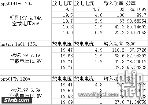

用笔记本电源加DC-ATX电源板

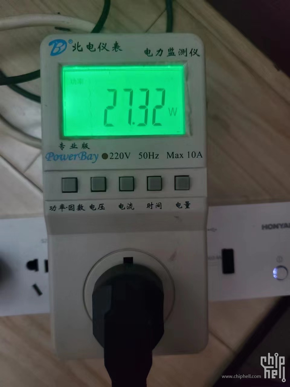

用北电电力监测仪看的功率因子,不知道哪个准
发表于 2023-7-19 19:09 | 显示全部楼层
功率因数?那不是测无功功率的么
无功功率民用电网不收费

三四十瓦的时候转换率50%,电源自己发热也有三四十瓦,上到三百瓦的时候转换率超过90,电源自己发热小于三十瓦。。。不合理吧,实在心理难受就整个dc to atx,外挂尿袋dc电源

估计是功率因数0.5看成效率0.5了
普遍的金牌ATX电源低载效率都在60~70以上
上了年纪的台达NX350都有30w负载时75以上
50w负载,刚好达到LZ的要求
如果LZ说的这两个电源均只有50%效率的话,那为什么大范围转用开关电源?继续使用线性电源可以了

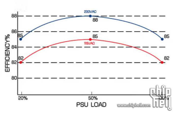

电源效率没那么低,就算老式的线性电源也没那么低。每个电源都有效率曲线,可以去查。
发表于 2023-7-19 20:52 来自手机 | 显示全部楼层
有且只有钛金硬性要求10%效率90%以上,所以答案是照最小的钛金,50w 80%问题不大

就是功率因数,那么和电源效率有什么关系?
发表于 2023-7-19 22:44 | 显示全部楼层
功率因数跟效率没有半毛钱关系。
发表于 2023-7-19 22:49 | 显示全部楼层
功率因数低,烦恼的不是你,算是国家电网的损耗
也如8L所说,无功功率民用电网不收费
电源效率低,烦恼的是你的钱包,要多交RMB
