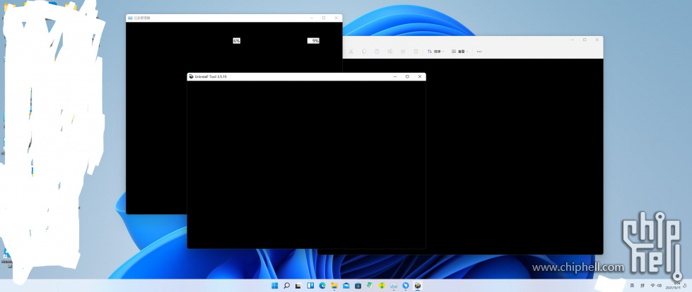

一张亮机卡,买的新的,用了半年多了吧,从买来起就有个问题,可能一两天遇到一次,屏幕会突然闪一下,然后窗口就黑了,之后鼠标滑动,所到之处又会显示出来。这个问题在浏览网页时会有,只看桌面时也会有,最离谱的是在安装系统的过程中都出现过。想着和驱动关系不大。运行3D游戏却很正常,windows日志也没有错误记录。求助各位了,是什么问题?

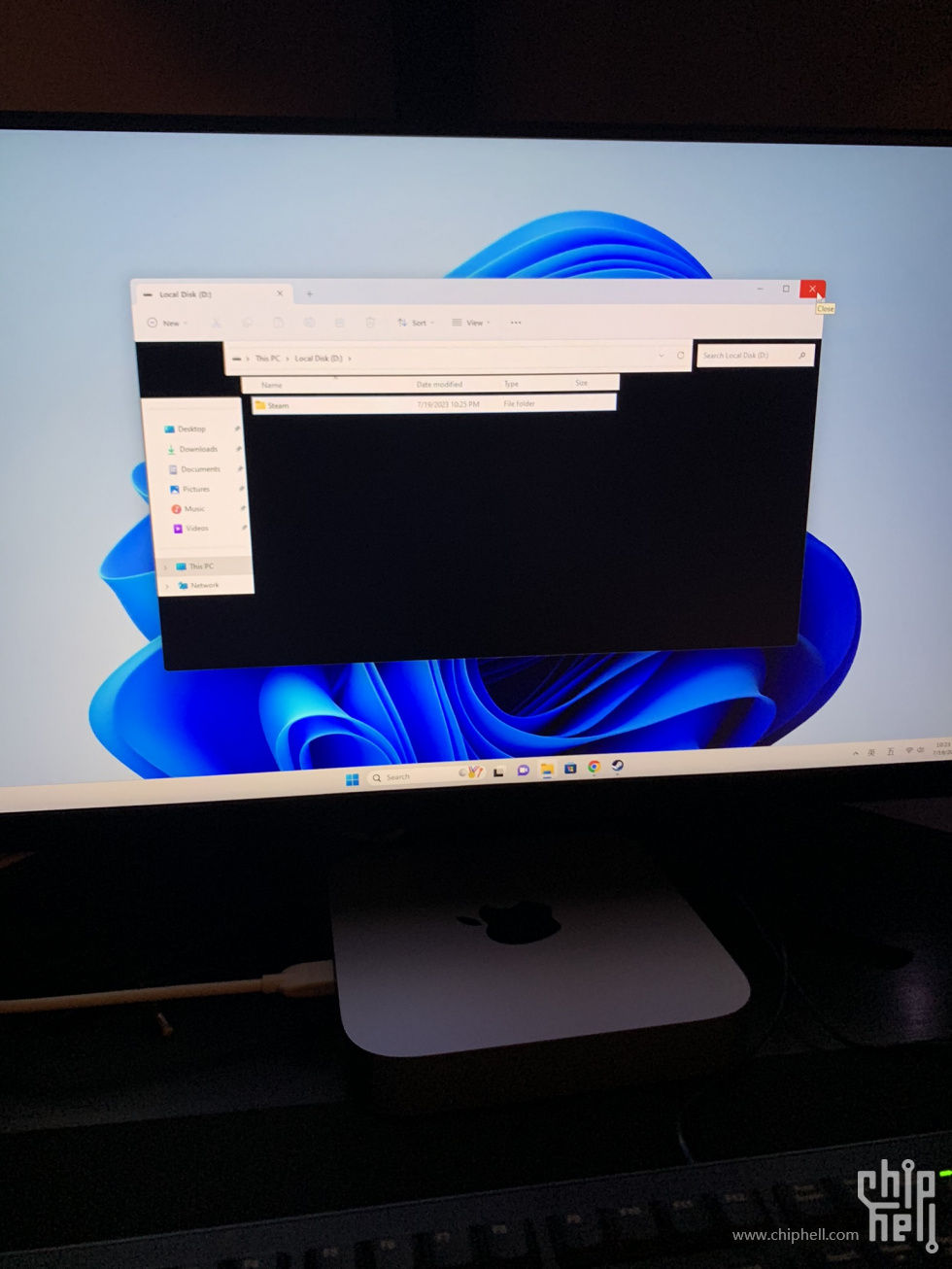

这就是低负载黑屏,要么返厂要么退货,不然没办法。
其他解决办法:让GPU始终工作,始终开动态桌面或后台挂一个硬解的视频。或者有人调显卡最低频率什么的。
总之解决办法就是不要让GPU处于低负载状态。
我之前6700XT遇到过,半年后退货了。
试过各种方式,均无解:
各种重装系统
各种类型驱动
各种注册表设置
各种显示线
各种支持的刷新率
看我的图。

 楼主| 发表于 2024-1-30 15:48 | 显示全部楼层
其他解决办法:让GPU始终工作,始终开动态桌面或后台挂 ...
好久了,这个帖都忘记了。突然查看一下,你这个图和我的故障一模一样
