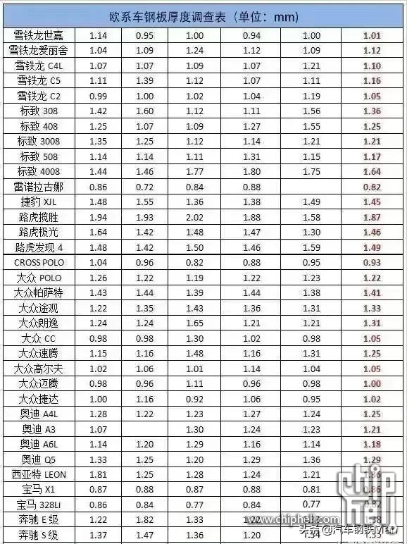

发表于 2023-7-20 20:30 | 显示全部楼层

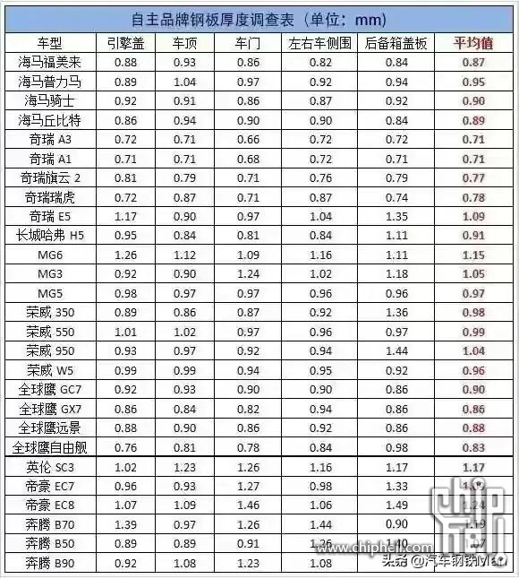

发表于 2023-7-20 21:44 | 显示全部楼层
