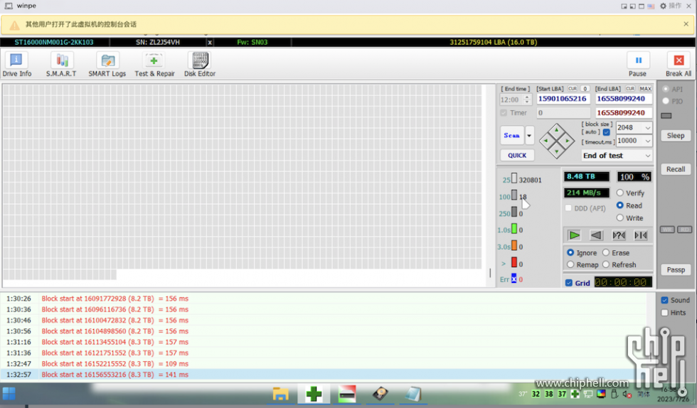

 楼主| 发表于 2023-7-26 07:52 | 显示全部楼层
43% 了

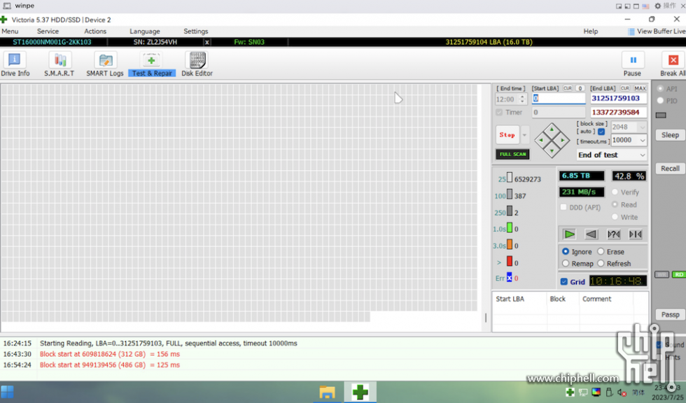

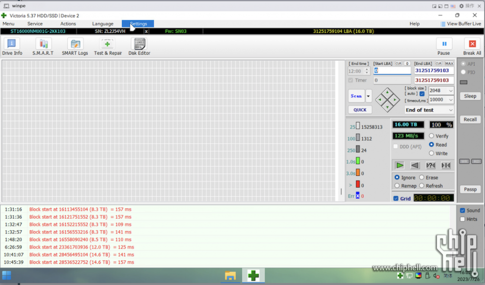

 楼主| 发表于 2023-7-27 00:09 | 显示全部楼层
维多利亚慢扫
维多利亚慢扫
维多利亚的扫描结果出来了,大家感觉如何?

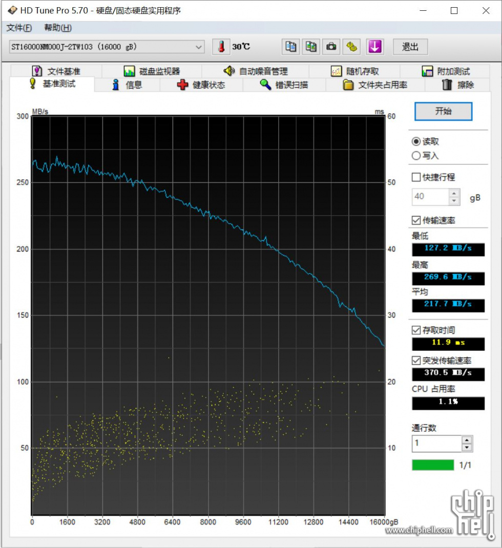

 楼主| 发表于 2023-7-27 00:12 | 显示全部楼层
HDtune 的读取曲线
发表于 2023-7-27 00:36 | 显示全部楼层
维多利亚的结果不错。HDTune曲线差了点。。。。

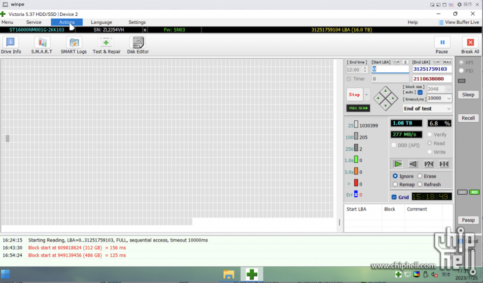

 楼主| 发表于 2023-7-27 01:00 | 显示全部楼层
把当中8T左右的区域又扫了一下
 楼主| 发表于 2023-7-27 01:05 | 显示全部楼层
我的是esix平台,sata控制器直通 winpe的结果。你是物理机直接测试吗?

发表于 2023-7-27 01:26 | 显示全部楼层
Win10 直插
