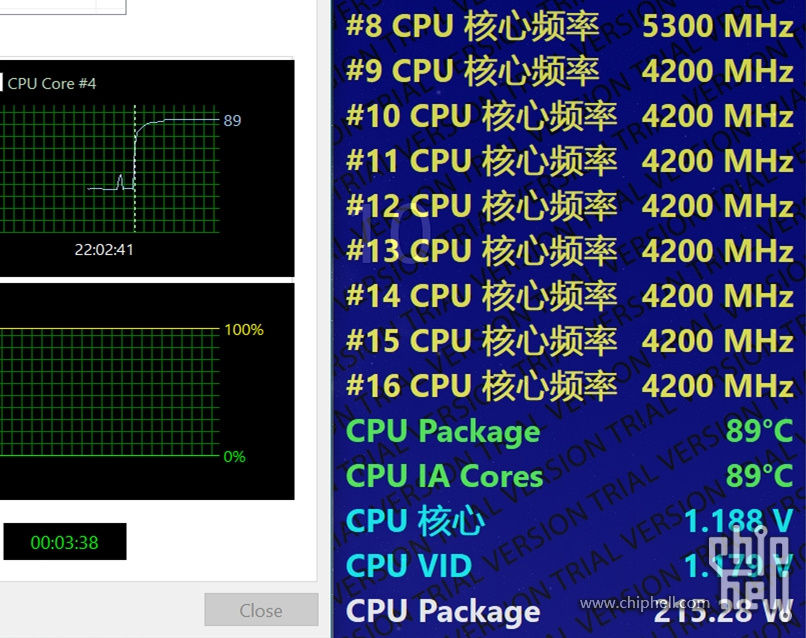

看了大神们的教程,自行调试后发现,我这颗饼干分91.1分的13700KF,只能默频降压到如此地步,楼主已经尽力了~
(配置是13700KF+猫头鹰U12A单塔散热器+分形工艺torrent compact机箱,室温25度)
全默认未降压状态,FPU烤鸡功耗直逼250W,温度稳定95度
这是降压前的,FPU功耗直逼250W,温度稳定95度,真是为难U12A了!
将DVID电压和环形总线电压补偿均-0.09V,防掉压为low,功耗215W,温度稳定在89度 ... ... ... ... ...
这是降压后的,FPU功耗也有215W。
参数设置
参数设置
降压参数是:Dynamic Vcore 和 环形总线电压补偿 均-0.09V,同时将默认的防掉压(狗嘉默认防掉压为最低档,掉压特别多)向上提高一档为Low(倒数第二档)。
若只通过30分钟R23测试就万事大吉,这颗U可以-0.11V,FPU功耗可以压到205W,但众所周知R23的压力根本还不够大,表面功夫又有什么意义呢?
为了进一步保证稳定性,最终最多降0.09V,如上图,怒跑20圈R15过测,代价就是功耗和温度比我意料中产生了巨大的落差
尤其看到网上很多人各种降压猛如虎,降到137K的烤鸡居然只有190多W,真心想知道这些大牛牛是怎么做到的
还请各位大神指教指教,是否还有优化空间?还是这么用着就好了。

功耗跟温度有直接关系,你这个电压功耗很正常,U体质算优秀的水平了肯定跟雕没啥关系,此外什么叫压力不够大表面功夫,使用过程中哪个正常应用比r23压力还大的?

承认正常使用确实挺稳定的。但不瞒您说,我之前R23过测30分钟以为万事大吉了,于是想用游戏加加跑个分,其中有一个项目叫“FFmpeg multi thread",一跑到就重启,啪啪打脸,毕竟哪个正常电脑连跑分都过不去的。说明之前还是降的太激进了。

如果你是华硕的话,z790切104微码比单纯的z790降压还要猛一些。功耗210已经很好了。
发表于 2023-7-22 10:45 | 显示全部楼层
过50圈R15,再+0.03 或 0.04 就比较稳定了,我的13900k锁255w,-0.14能过50圈R15,最后+0.03为-0.11,跑8小时渲染没问题,网上都是30分钟R23就敢拿出来吹了,实际可能30分钟R23是侥幸过的,再来个30分钟就有可能不稳。

别看温度不高,压力比R20/23烤鸡大得多,全默认也不一定能过。
贴吧上一群蜘蛛侠坐地铁闪退,美国末日着色器闪退的。

着色的时候都是高的,正常,有些网站换图读图的压力也比游戏过程中高,但是不是一直维持着,撑死十几分钟结束了。你去玩玩战地2042.读图高,游戏中也高,内存占用也高。。。。

我也这么觉得,30分钟的R23是不够的,游戏加加最新的压力测试,我都能跑到直逼230W,FPU才215W。
