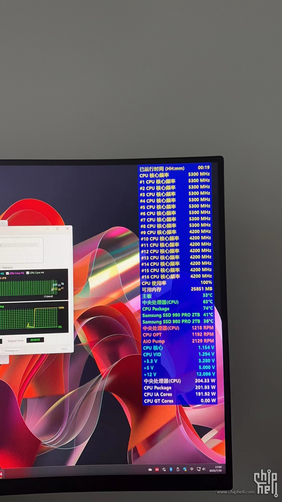

我的SP预测是大雷76~~~~~我降压玩玩吧~~~~降压0.14~~~fpu20多分钟没问题~~~~~降压后的看图吧~~~~
 楼主| 发表于 2023-7-30 19:44 | 显示全部楼层
我爱小琳子 发表于 2023-7-30 17:45
我的SP预测是大雷76~~~~~我降压玩玩吧~~~~降压0.14~~~fpu20多分钟没问题~~~~~降压后的看图吧~~~~ ...
仅仅是FPU说明不了什么,200W甚至190多W的功耗我也能降到。但这么低的核心电压能通过R15 20圈以上才算稳的。
