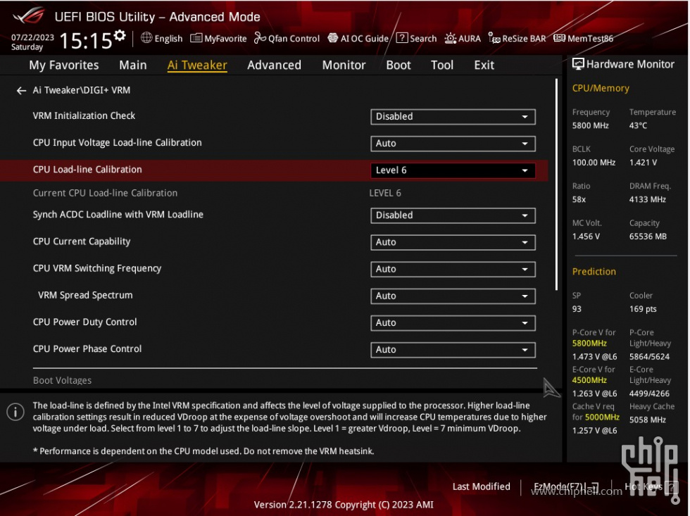

3.cpu相关电压我都喜欢auto完事。电压auto的情况下,华硕主板会根据频率自动加压(个人对华硕的顺手些,可能是错觉,微星感觉加压幅度有点大,屏蔽则感觉会有些不够,除非打开那个6G啥的选项,但是那样又会过头)
2
2
4.需要小心的调整LLC放掉压来匹配不同体质的cpu,体质越差,或者设置的频率越高,LLC就需要越高(华硕是LLC数字越高,电压越高)。只有较高的LLC才能抗住高频(较低的LLC配合高的IA AC感觉没较高的LLC配合较低的IA AC好用)。但是一但电压高了,因为受到功耗限制,满载频率就会降低,这是取舍问题。我一般用LLC5,6比较多,屏蔽的话我觉得middle左右还行。军规我一般默认了。

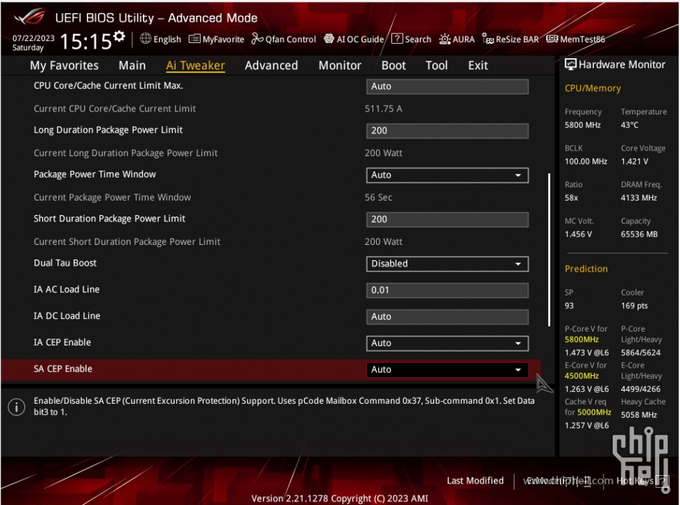

5.功耗限制设置多少合适。一个看自己的期望值,一个看自己的散热器和温度表现,然后看实际这个U的体质,根据LLC和IA AC值,功耗也可以做微调。IA AC我主要是微调用的,数字越低,电压越低,频率越高。个人喜欢LLC高,IA AC低的方式,感觉中低负载更加稳定。华硕主板IA AC最小单位0.01,默认是0.5(屏蔽和军规则最小单位1,默认50)。
由于功耗墙,LLC和IA AC相互关联,最好一开始固定那么1,2个参数。比如136K 先把功耗定200W,137K比如250W,139K比如300W,然后LLC比如设为5或6,IA AC我先用0.01,先去大概跑跑稳不稳定。如果稳定但是分数太低,就去改LLC,降低一个等级试试。如果不稳定,可以直接把IA AC提高到比如0.1这个幅度看看情况咋样,要是还不稳定,就去LLC加个等级这样。途中也可以微调功耗墙,这个很敏感,分界线上的话差一点就可能导致频率有0.1G跳变。
注意这种方式,设置的频率和电压尽量要高一些,而功耗限制严格点,才能有相对的稳定性,如果功耗限制放的太宽,满载频率直接就跑到自己设置的全核频率,就玩脱了。
