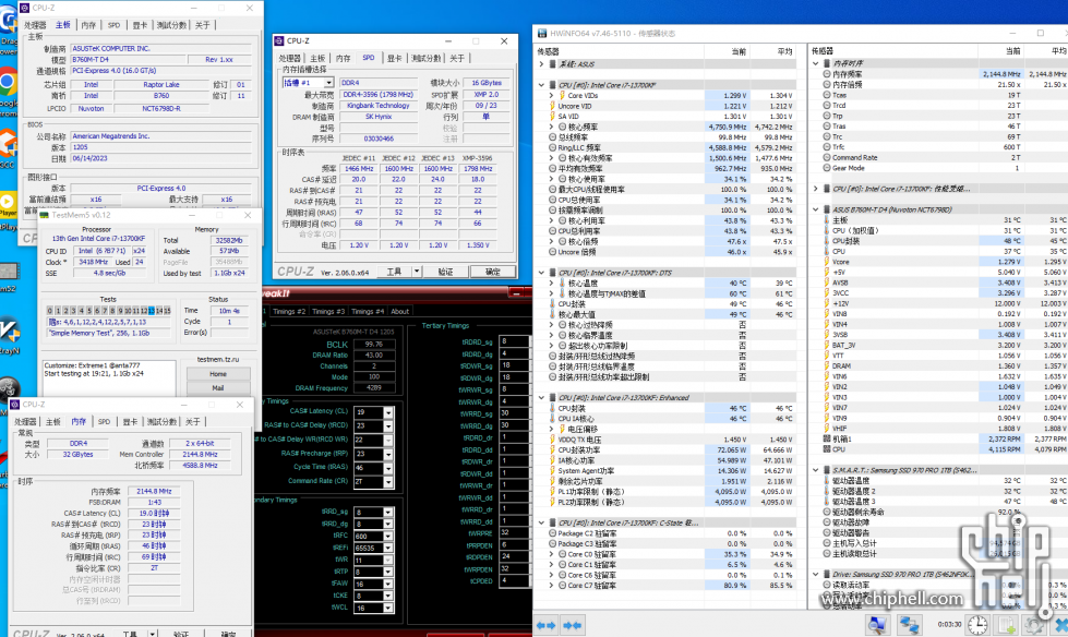

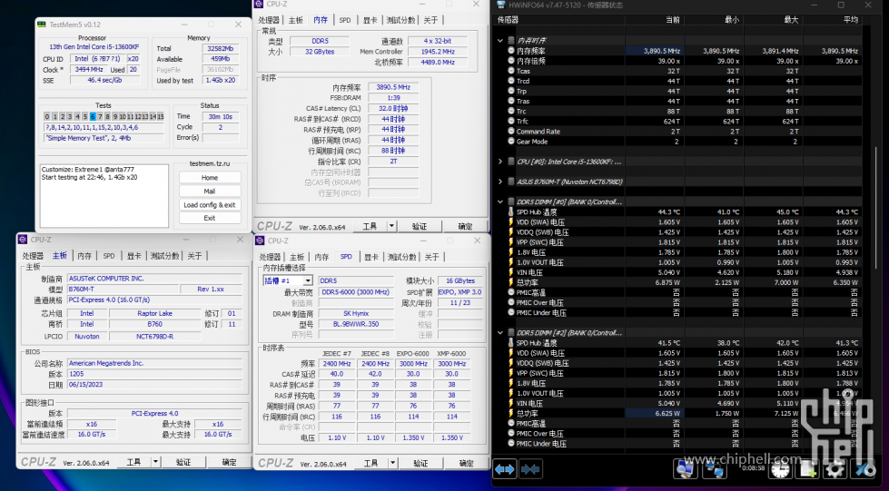

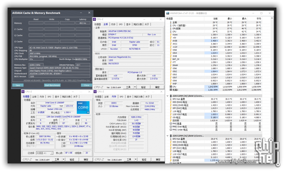

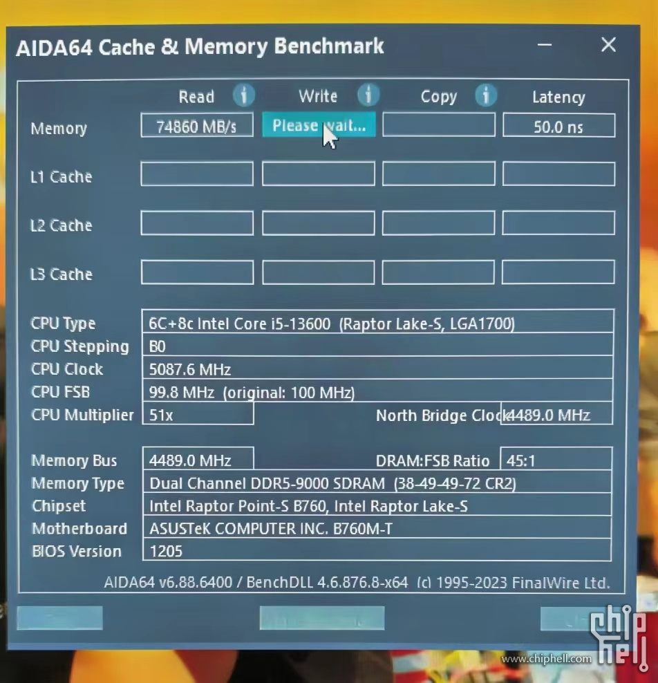

上次发帖还是某嘉B760M丐版上7800C32的简单测试,但是之后某嘉的bios一直摸鱼开倒车,貌似官方一直在针对104微码的功耗优化,内存超频不升反降,所以教程一直也没出。再加上中间一直挺忙的,其实当时测过某嘉也测试过华硕的B760M-K,因为是4层板,个人还是倾向于6层板且做工好点的某嘉,华硕B760M-K虽然也能稳7800C32,但是内存超过8000再往上冷开机过程时间很长,以为是4层主板极限了,现在看来还是bios没有完全放开。
测试平台:
CPU:  13600KF
主板:B760M-T(其实是没有ARGB的B760M-K)bios版本 1205 me版本 16.1.27.2176
内存:宏基掠夺者凌霜6000 C30 16G X 2
散热:利民PS120 7热管双2000转利民双风扇
      内存8cm 2500转风扇
电源:台达1500W
这颗13600KF在现有的常规风冷散热条件下测得的是通道1上限是8600,通道2上限是9000,因此双通道取低的频率,8600能跑简单测试,内存跑tm5和runmem跑几分钟后报错,在8400这个频率下可以跑得久一些应该勉强能调稳。1205这版bios配合2176me开得很高,但是内存稳定性不如上一版1030配合2126me,加上D5测试有点玄学,电压和参数必须完全合适才行,比D4超频后的稳定性差不少。估计后续14代加上新内存颗粒才能完全解决超频稳定性问题,毕竟目前D5还是初级阶段,尝鲜可以但不要过度追求高频(8000以下保平安)。
cpuz认证:https://valid.x86.fr/3mq2wc
9000电压参数
9000电压参数
9000单通道各种电压截图
跑不完的效能测试
跑不完的效能测试
跑不完的效能
8800单通道效能
8800单通道效能
8800单通道效能
8600双通
8600双通
8600双通道
8200效能
8200效能
8200双通效能有点低,没有压小参,有时间仔细调下
7800c32日常
7800c32日常
7800C32日常
老版本bios测试
老版本bios测试
老版本的7800c32测试
