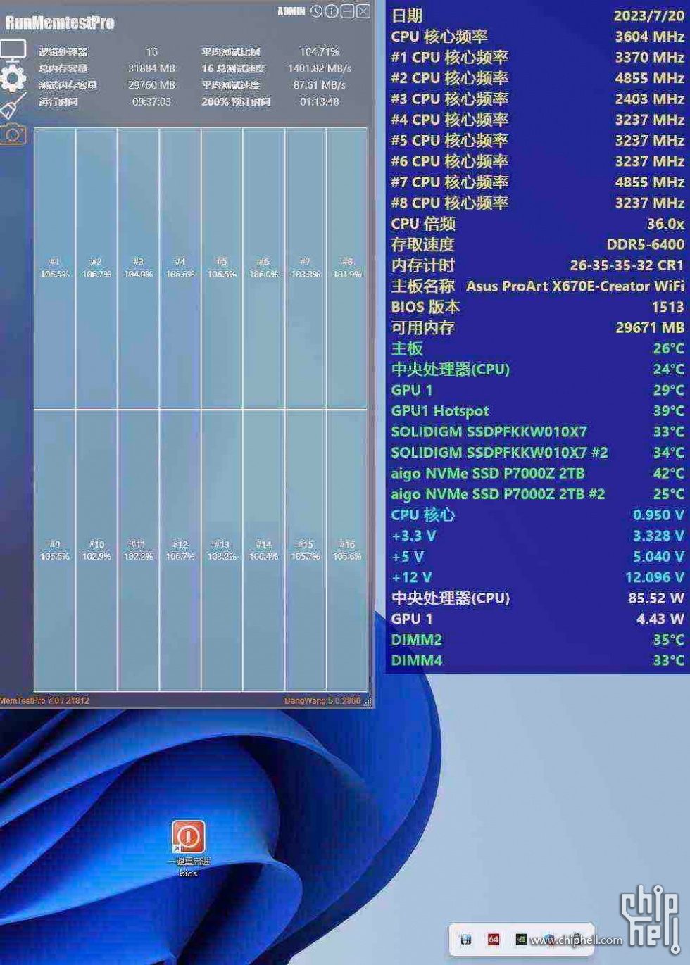

以下是一张图
接下来是8000

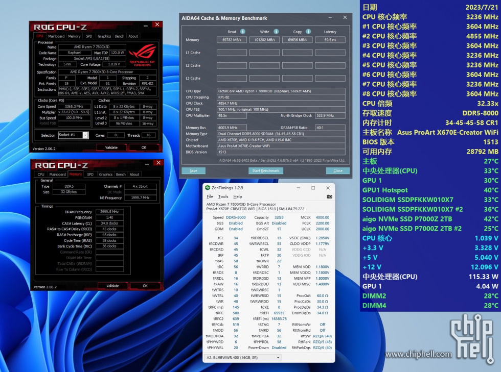

以下是一张图
华硕ASUS Proartx670e creator bios1513
使用bios新的expotweaked进行dramoc压参数 aida64写入效能突破100g/s(CPU是7800x3d少一個 ccd读取上不去)79以上应该能双百
最后运行在6400mhz26-35-35-32cr11.6v通过mtpro测试
并不需要1:2分频來秀高频率,6400效能足够
这个参数并不难跑,不oc也有很大效能提升

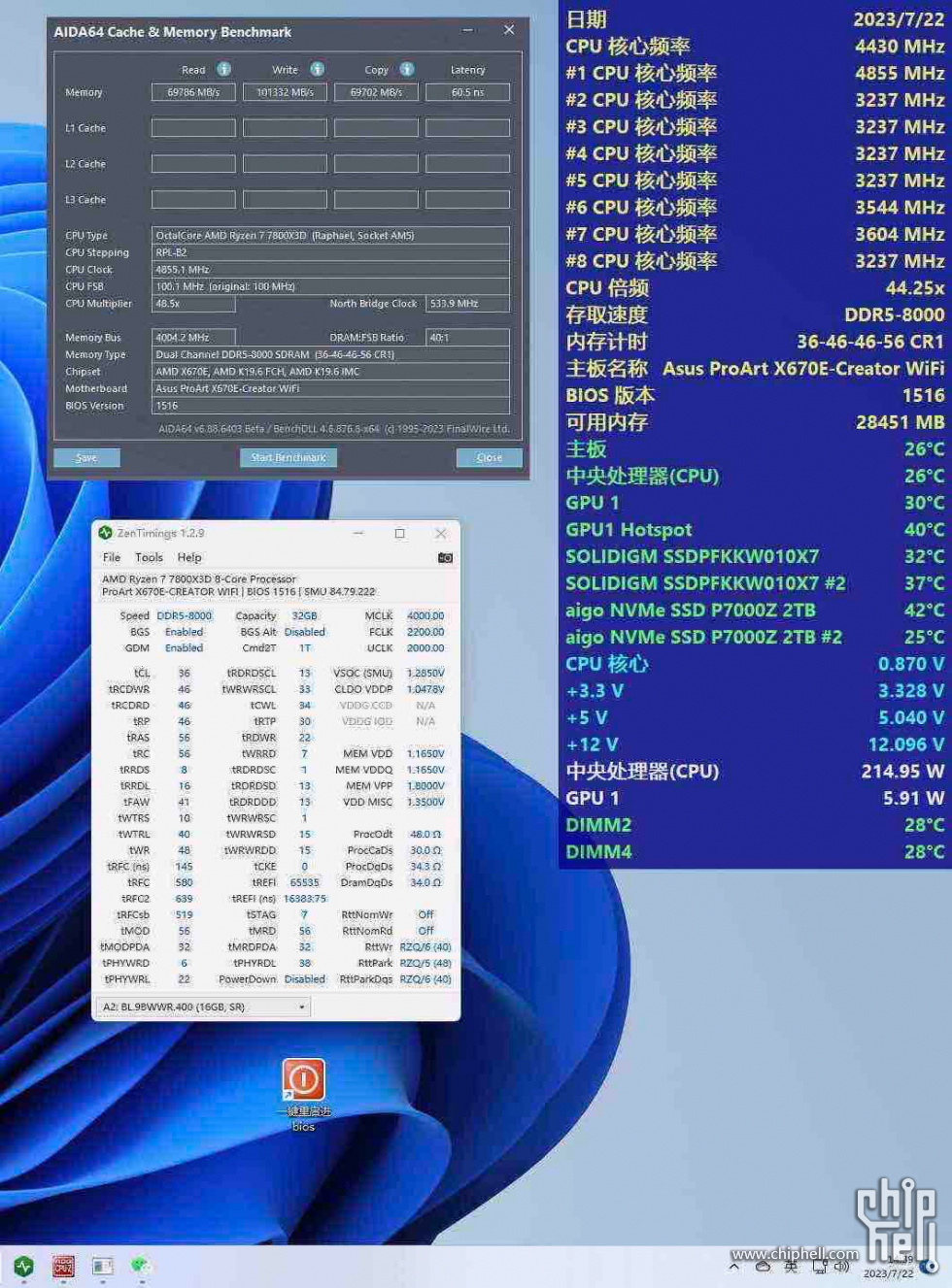

后面我也有测试用分频超 8000 34 45 45 58
后来有bios更新 ,在1516的bios上 成功8000mhz 36 46 46 56过测 真的这个效能和6400并沒区别,感觉真的跑效能还是在1:16400会好一些
而且这是一个有手就行的频率,感觉沒有intel用4dimm从
7800-8000-8200那逐步提升的感觉,开8000很轻松,但是8200是直接开不了的这种断层感…
po出这个主要还是讲1:16400和1:28000本质上没有任何区别
可以更新ASUS自1513以后的bios体验expotweaked
