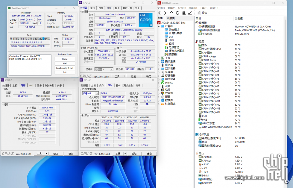

单条可以4400 17-23-23-38 1T 1.55可以在强通道过测,弱通道只能4333
双通取弱通道4333,为了提高稳定性,内存电压降0.1v 此时参数4333 G1 18-23-23-38 1T 1.45V

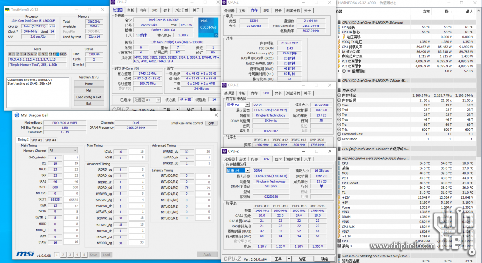

进一步降压0.1v至默电1.35v(真旗舰偷偷加压0.01v),参数4333 G1 19-23-23-46 1T 小参如图

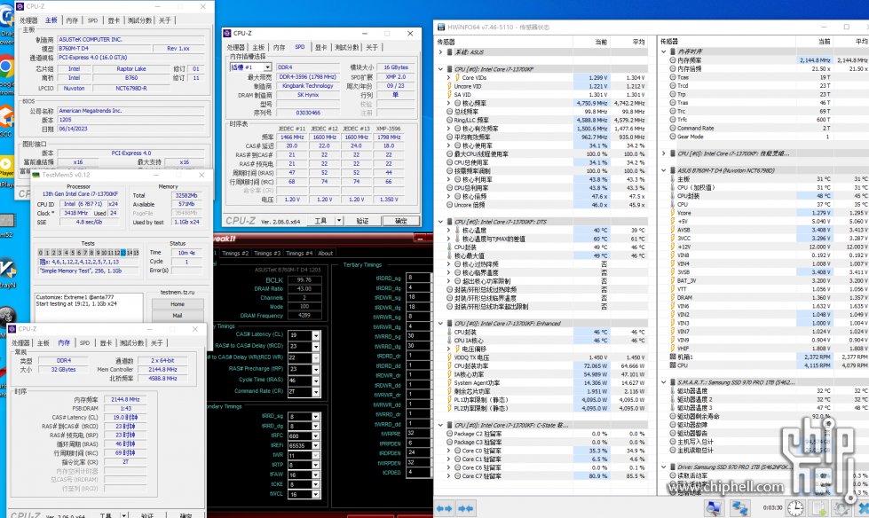

换上13700KF和另一套内存验证一下,1.35v 4333G1 19-23-23-46 1T也没问题,小测了10分钟,上四根
13700KF4根内存频率和参数最终设定为 4300G1 19-23-23-46 2T 1.35v
最后整理的时候才发现当时没有测带宽和延迟,就找到一张更新1C0 bios后双通道的测试图。
