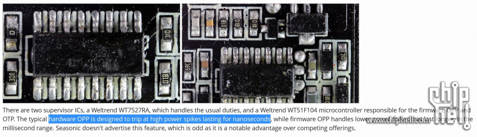

不少专业人士在吹海韵电源的保护,
但是作为海韵Vertex GX-1000、PRIME TX-750、(两个)FOCUS PX-550的用户,
我就想知道海韵这个”纳秒级的硬件OPP“(与之对应的是”毫秒级的固件OPP“)有任何意义吗?
利用电能来计算,随便一个电源的输出电容所能抹平的1微秒功耗,至少在10,000W,所以这个”几纳秒“的作用是什么?
(计算方法:https://www.chiphell.com/forum.p ... 18&pid=53067031
这个”智能双重保护“的信息是在B站上发现的(而且这条评论的本意是想洗海韵),电源型号是FOCUS SPX-750,不知道海韵其它型号是否有类似的设计。
补两个链接:
https://www.bilibili.com/opus/821564687554445366 (评论区)
https://www.techpowerup.com/review/seasonic-focus-spx-750/3.html
更新:纳秒级的保护在高压侧,通常不会被触发。
发表于 2023-7-24 16:34 | 显示全部楼层
AIAO 发表于 2023-7-24 15:46
不少专业人士在吹海韵电源的保护,
但是作为海韵Vertex GX-1000、PRIME TX-750、(两个)FOCUS PX-550的用 ...
纳秒级的OPP是LLC主控自带的功能,检测到高压侧谐振电流超标就停止工作。
因为谐振频率很高,它每个周期都要检测,这确实是纳秒级别的速度。
在实际电路设计时,可以通过外围元件调整谐振电流检测的时间常数。
不一定非要设置那么快,稍微慢一点问题也不大。
但是不能太慢了,太慢就大电流炸高压侧开关管。
低压侧那个监控芯片并不具备OPP功能,
其实还是用过流保护来间接实现,为了避免频繁保护停机,这个通常做得很慢。
搭配在一起就组成了双段式保护。
一个速度快的高压侧过电流保护,一个速度慢的低压侧过电流保护。
高压侧那个电流设置很高,低压侧那个电流设置不算高。

Prime和Focus是2016、2017年的设计方案,SPX/SGX和Vertex还有Focus 3.0起码是在RTX2080Ti出现之后设计的方案,所以两代海韵电源在OPP设计思想上有本质区别。老Focus无非是把OPP整体提高,触发延迟放宽几毫秒,而SPX开始的新设计是ATX3.0时期流行的那种对宽脉冲触发阈值低、对窄脉冲触发阈值高的俗称两段式的做法,本质上是将过流检测信号进行适当的低通滤波以后送到LLC控制器的检测端,并不是图上说的什么firmware protection,不是那样的东西。
