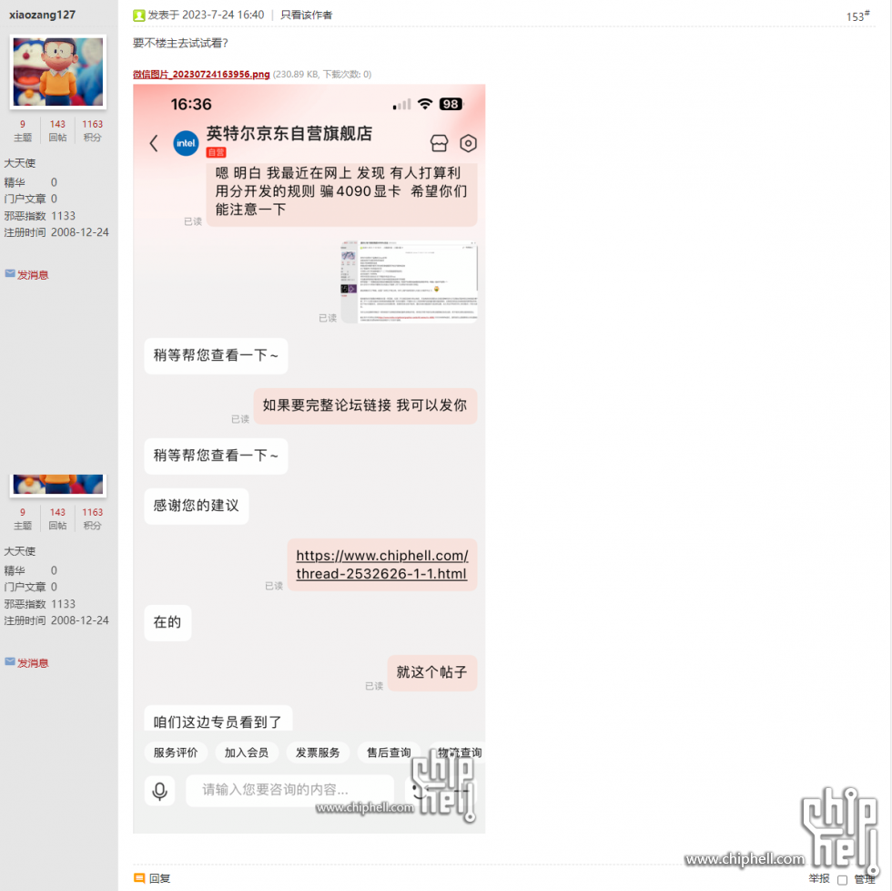

帮坛友给你英特尔主子反馈一下?@xiaozang127
