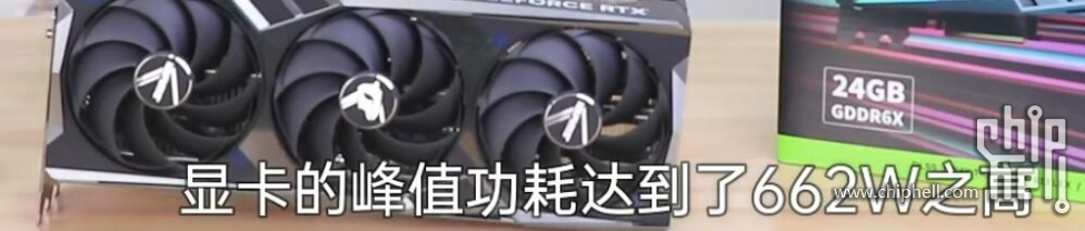

ho-hao 发表于 2023-7-28 07:04
【RTX4090火神功耗测试,828W的峰值功耗!你的电源顶得住吗?-哔哩哔哩】 https://b23.tv/enHJfcb
老黄 ...
828w这个是解锁了功耗墙的,按照正常非公450wbios根本达不到这个数值。
然后即便是这张解锁了功耗墙的4090火神oc,在正常烤机情况下,鑫谷实验室也只能抓到662w的峰值功耗
在2077游戏满负载条件下多次复测才会捕捉到828w的峰值。
反观7900xtx那边超白金465w功耗墙超频后,光烤机可以捕捉到单卡1432w
再补充一点就是,4090相较于3090是优化了很多的,具体可以去看翼王在4090首发时候的评测结论,当时是以3090ti、3080、4090三张显卡去对比的。www.bilibili.com/video/BV1114y177vV
