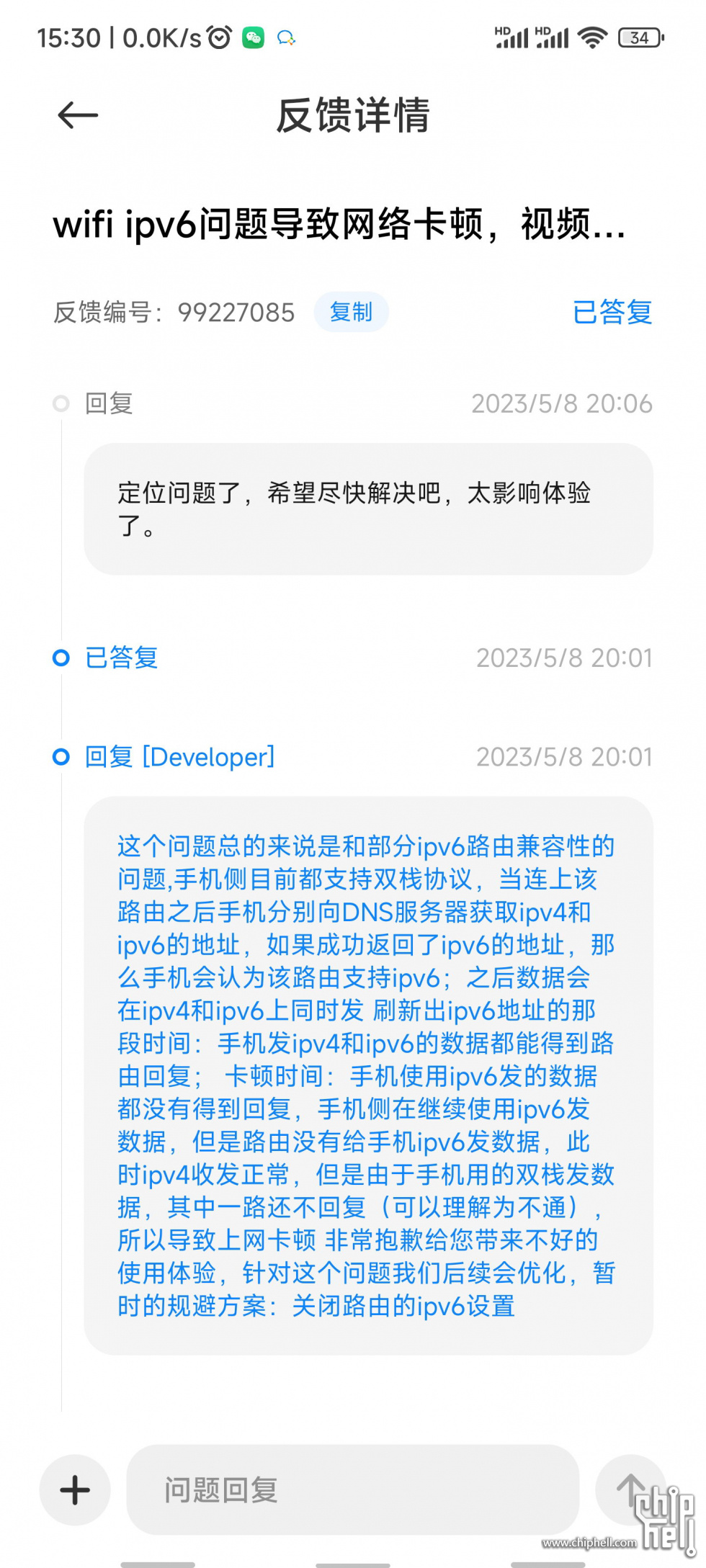

小米13pro自从买来就感觉wifi网络不行,后来在5月份终于找到原因,手机在多次重连wifi后,可能获取了ipv6地址,但是不能用,连不上任何ipv6网址,找到原因,但是到底为什么也没搞懂,只能反馈官方,官方居然建议我关闭路由器ipv6……
