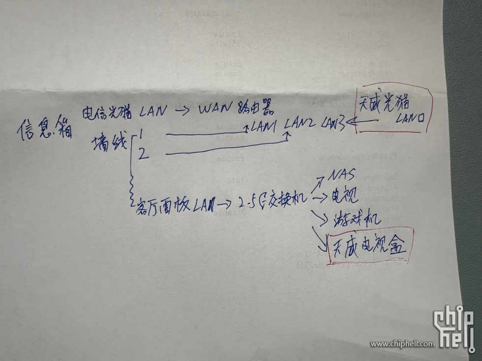

如图所示,信息箱只有一根网线接到客厅面板,目前是接在路由器的LAN上。请问可以增加一个天威光猫出来一根iptv网线也接在路由器LAN上,通过同一根墙线在客厅面板再分到交换机上,实现内网正常上网,天威网线接电视盒看电视吗? IMG_0351.jpeg

你这个要求好像基本就是经典的单线复用要求。应该需要2个2.5G的VLAN交换机来实现。因为你的图中特意写了2.5G交换机。

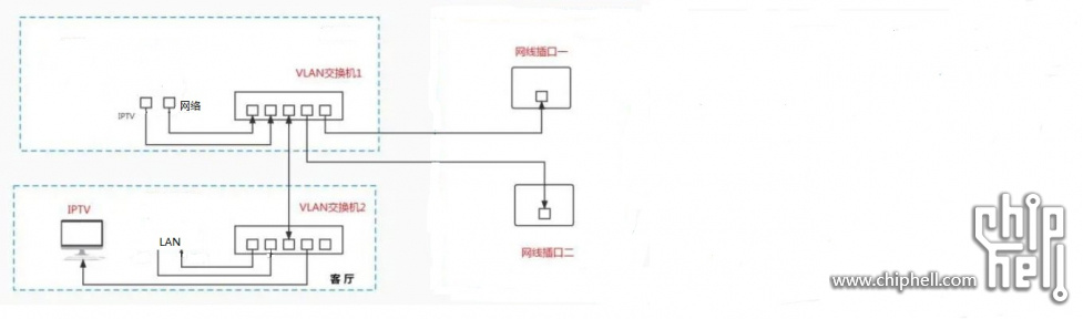

gbawrc 发表于 2023-7-28 08:18
高配:两个2.5G VLAN交换机
低配:两个电力猫走IPTV,网线走宽带

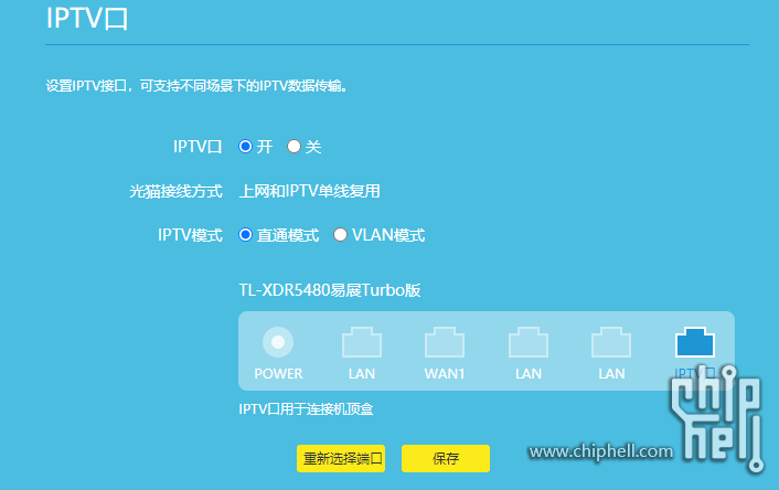

买个支持IPTV端口设置的无线路由器,就可以单线复用了

分线模式是变百兆了。 最简单就是拉线,然后就是买2个VLAN交换机 走VLAN
你做题目时审题不认真啊,做作业容易出错。他这个是2个光猫 一个光猫走宽带,一个光猫走IPTV 你的这个是需要宽带和IPTV是同一个光猫,而且还需要进入光猫把IPTV和宽带绑定到同一个LAN口才行 他的场景就是需要2个VLAN交换机才可以。不差钱上2个2.5G VLAN交换机,如果需要价格便宜的方式最起码也需要2个千兆VLAN交换机。保证接近千兆的传输能力吧。千兆的VLAN交换机价格倒是不高 5口的也就90元左右可以买一个 2个不到200元搞定。

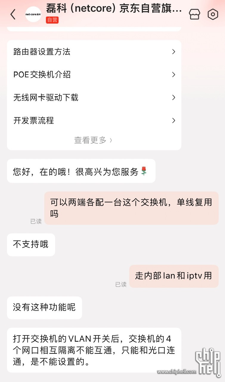

那就说清楚一点吧 你要的是支持VLAN网管交换机而不是带VLAN隔离开关的交换机。比如便宜的水星SG105 PRO 需要用到802.1Q VLAN IGMP组播管理  单线复用千兆 水星SG105 PRO能满足你的要求。你问的那个磊科就是个简单交换机加了个端口隔离开关而已
知乎上关于这个交换机单线复用的设置介绍
https://zhuanlan.zhihu.com/p/341775823

实测过两个网管交换机可以解决问题,如果只是千兆的话就用水星那个就行
