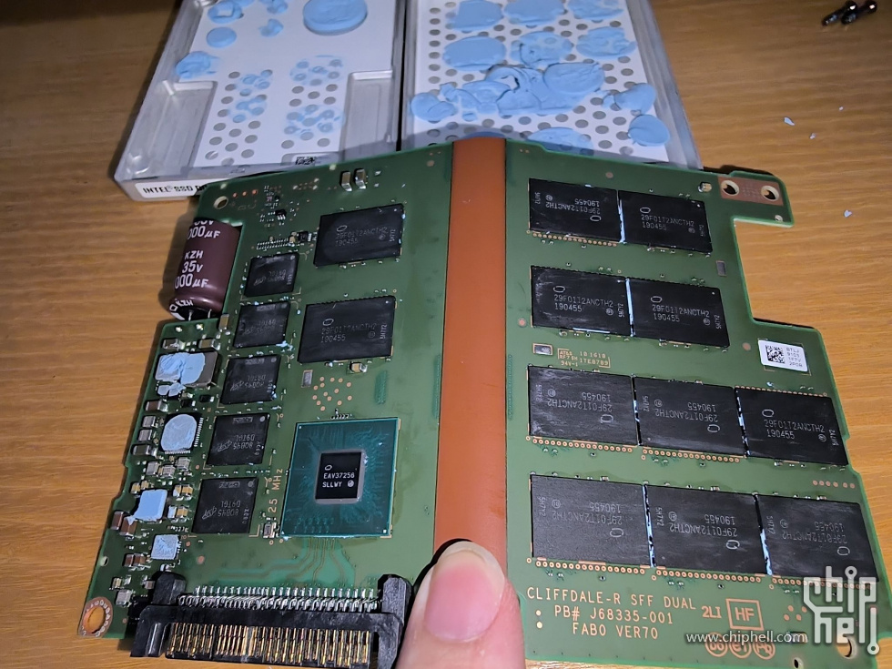

这个是很久之前在那个“外星来的黑科技”那里购入的,当时在Intel网上还能查到5年保修。不到一年就坏了,当然Intel是不认的。据说到香港能全球联保,具体怎么样也不是很清楚,闲置很久,硬盘也不值钱了,就打算拆开做几个u盘玩玩。
把两个梅花六角螺丝卸下后用一字螺丝刀用力撬开,导热贴粘性比较大,但没有别的螺丝,只管用力就行。
和p4500不同,即使是2t版也是双层pcb,一共24个闪存。我擦掉硅脂数了一下,有14个29F01T2ANCTH2和10个29f32b2alcth2,加起来2112g,这样看op空间其实比标准值还低一点。
主控是sllwy,p4500同款,说实话比我预想的小不少,感觉和消费级的差不多。

这么大的电容,是瞬间提供大电流的吗?
发表于 2023-7-27 22:42 | 显示全部楼层
木星 发表于 2023-7-27 22:37
这么大的电容,是瞬间提供大电流的吗?
防掉电
发表于 2023-7-27 22:50 | 显示全部楼层
用SMI公版的PCB,可能能做到16贴+1G DDRM缓存,但是颗粒能不能混用我就不清楚了
发表于 2023-7-27 23:00 | 显示全部楼层
这么大的电容,是瞬间提供大电流的吗?
防掉电 企业固态必备吧

中间这个是软排线? 没有插口的?
发表于 2023-7-27 23:50 | 显示全部楼层

发表于 2023-7-28 02:48 | 显示全部楼层
我说这个盘是因为先进,还是怎么回事,怎么做那么厚。。。。原来是塞入了双层板子。
这么少的OP,是来冒充企业盘的吧
发表于 2023-7-28 08:46 | 显示全部楼层
这么少的OP。不会是假的吧?原来企业采购这个都是大冤种吗?
