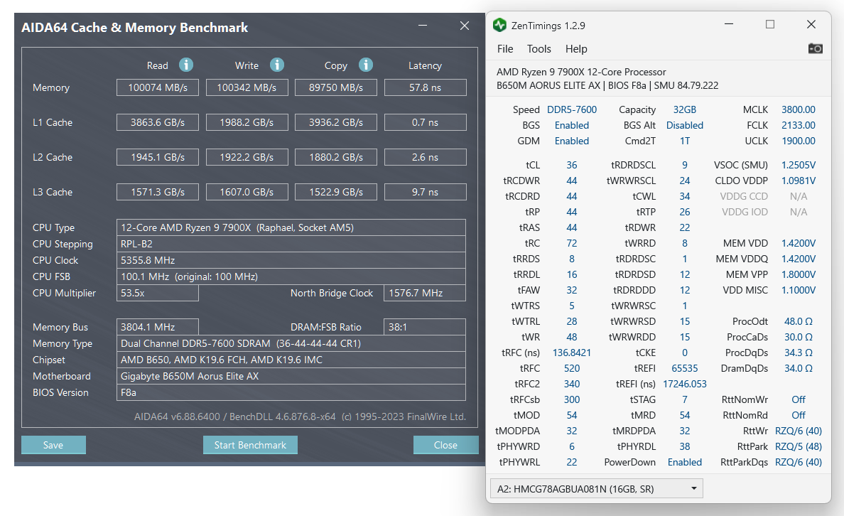

[内存] Zen4内存超频分享 7900X 16G*2 A-DIE 达成 DDR5-7600
发表于 2023-7-29 09:14 | 显示全部楼层 |阅读模式
省流版:
感谢 twfox 以及贴吧的 飛天笑笑 ,调参的时候借鉴了一些他们的参数
Zen4终于开放了分频模式,让A-DIE也有了用武之地。不过我在超频的时候发现在BIOS里无论把内存的VDD和VDDQ电压调到多高,保存应用后都只能读到最高1.395V(是因为PMIC限制了吗?),频率最终也止步7600,不过好在小参可以压到比较低,让读写和延迟都保持在了一个比较好看的水平(同频模式6200MHz下AIDA64测试的读、写、复制和延迟分别是90G、96G、84G、58ns)
FCLK频率还是按照自己处理器的体质找频率,VDDP电压别设太高否则可能会直接黑掉(被折磨了半天Orz),1.0.0.7b调整了内存锻炼模式,所以修改内存参数以后的等待时间会比较长,耐心等待即可
PS:B650M小雕 F8a版本的BIOS有一个BUG,调整内存参数以后第一次开机内存的DEBUG灯还会一直亮着,重启以后就正常了
更新:
1、对内存带宽需求较高的x265编码,速度提升了5%左右
2、游戏测了地平线4和古墓丽影,CPU帧数都没什么区别,有无对内存敏感的游戏benchmark推荐?

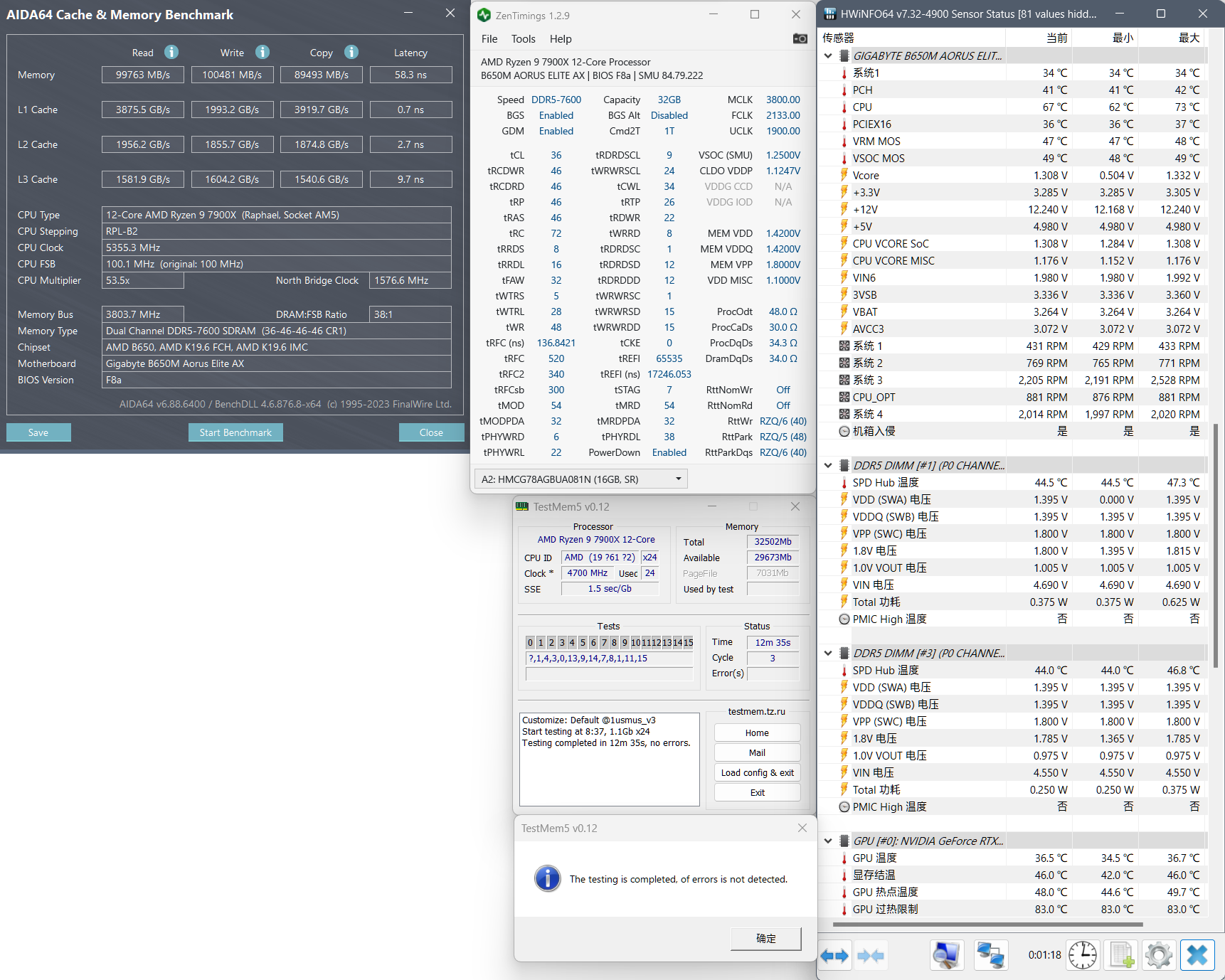

更新一个DDR5-7600 36-44-44的成绩,挣扎着上了百G(虽然严格意义上还差一点),可过Extreme1@anta777 TM5测试
