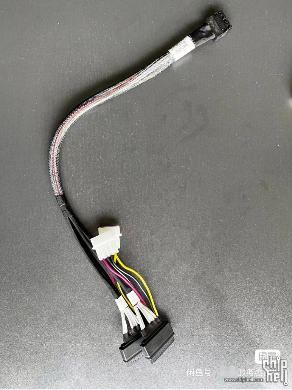

发表于 2023-8-2 16:45 | 显示全部楼层
snakeye 发表于 2023-8-2 07:44
借楼请教一下,HBA卡接U2是直接用8643转U2的线吗?SATA/SAS背板就不能用了吧
