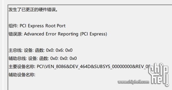

发表于 2023-7-30 21:08 | 显示全部楼层
我的华硕z690吹雪也是冷启动出现类似的错误,主硬盘是爱国者P7000Z,挂在第一个M2插槽上,不知道是不是z690的bug?

我的华硕z690吹雪也是冷启动出现类似的错误,主硬盘是爱国者P7000Z,挂在第一个M2插槽上,不知道是不是z690 ...
对,报的错误都是一样的,我是第二块硬盘是P7000Z 4T,难道是这个问题???系统盘是大华的2T 也是4.0的盘。

对,报的错误都是一样的,我是第二块硬盘是P7000Z 4T,难道是这个问题???系统盘是大华的2T 也是4.0的 ...
不会吧,这么巧,那我也关闭快速启动了,被这个蓝屏烦死了。。。
 楼主| 发表于 2023-7-30 21:16 | 显示全部楼层
你看我在上面的回复贴图,咱俩问题一样一样的。关了快速启动后,虽然系统事件里依然报错,但是使用上没任何问题了!!!!
