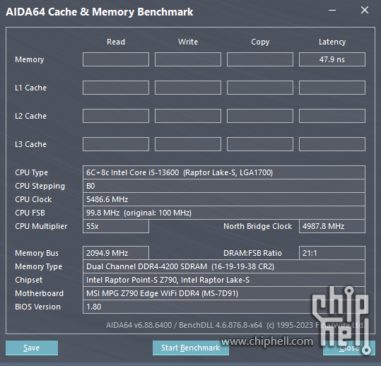

 楼主| 发表于 2023-8-2 15:26 | 显示全部楼层
u不行4300都开不了啊

flash433 发表于 2023-8-2 15:26
u不行4300都开不了啊
CPU FSB 99.8 什么鬼 强迫症看着不爽。
