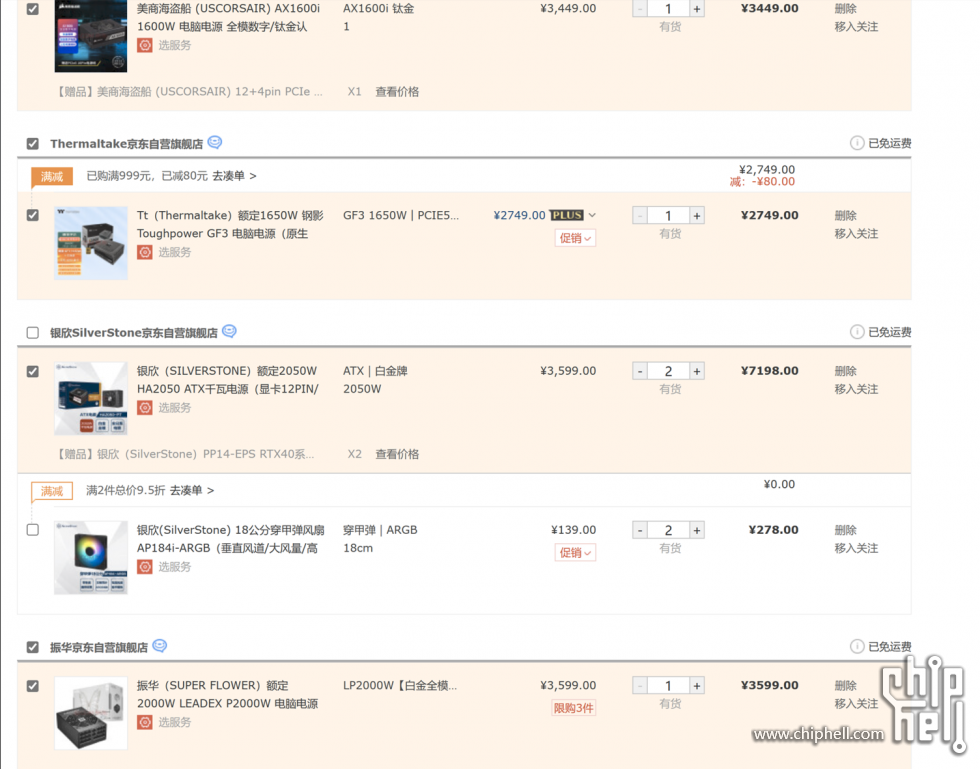

fdhfdhd 发表于 2023-7-30 19:06
139+4090;
主要是机箱里还有4个u2,还要预备接下来升级的4个余量
TT还有一款钛金1650W 应该很快上市
应该还是乔威方案

发表于 2023-7-30 19:19 | 显示全部楼层
139+4090;
那必须AX1600i。
AX1600i的3.3V和5V各给了30A,合计最大180w,而且纹波和12V一样低。是目前在售的顶级电源里对系统外围设备最友好的电源。
发表于 2023-7-30 19:24 | 显示全部楼层
fdhfdhd 发表于 2023-7-30 19:19
很 快
益横那个3.0的2050w我还没见到呢……
还是看看现在买得到的吧,等只会等的心累 ...
而且得提醒你一句,现在的新电压未必会像AX1600i这样给这么多3.3V和5V的功耗空间。

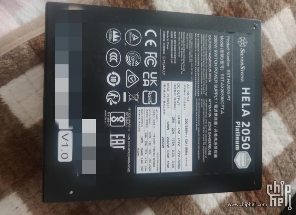

益衡方案 酷冷M2000 银欣HELA2050都有了吧
反正银欣那个评价不高

发表于 2023-7-30 20:20 | 显示全部楼层
益横这个白金2050在用,非常静音。这两天重做系统换风扇等一顿折腾稳的一批。
