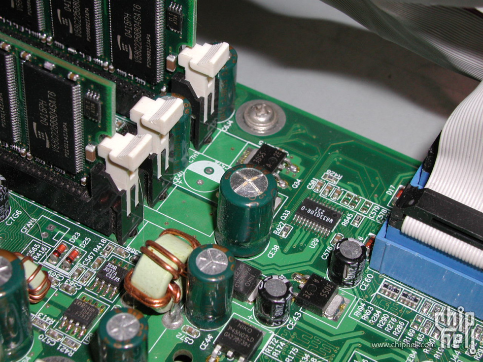

Teapo  GSC这些牌子当年在P4时代都是爆浆王........
没记错的话,当年GSC是爆浆王,TEAPO是不爆浆的台2系代表吧。日系的尼吉康当年都出现过大面积爆浆,把DELL搞惨了。

TEAPO算好了,是台系里面几乎不爆浆的,当年的EPOX NF2板子上都能撑得住,没爆!
其他台系爆的更厉害, ...
爆的主要是台系的GSC,TEAPO还算好。日系的尼吉康在DELL的一批电脑里面都出现过大面积爆浆事件。日系稳定的还是红宝石和日本化工。我相信现在的国产大牌电容也许比日系还差点,但应该超越台系了,这几年的中国工业提升还是比较大的。

当年我的EPOX EP-8RDA NF2主板的内存旁的GSC电容鼓包了,自己换的三洋电容。2008年买的台达GPS-450AA电源次级的智宝电容也爆过,自己换了红宝石,现在还在服役中。
