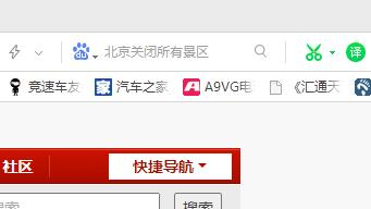

 楼主| 发表于 2023-7-31 09:24 | 显示全部楼层
YsHaNg 发表于 2023-7-31 05:03
标签页上方搜索栏? 不是地址栏就搜索了吗
搜索框可以改任何搜索引擎啊,他这个地址栏只能设置默认一个

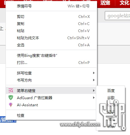

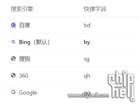

你的问题的本质是:如何方便快速地临时切换搜索引擎?
chrome系浏览器的实现方式是,添加多个搜索引擎后,为每个搜索引擎设置快捷字符
在地址栏输入快捷字符后按下Tab,会临时切换到你设定的这个搜索引擎
上面这种是针对手动输入搜索内容的,如果是鼠标选中页面文字复制到搜索框,那可以用右键插件
