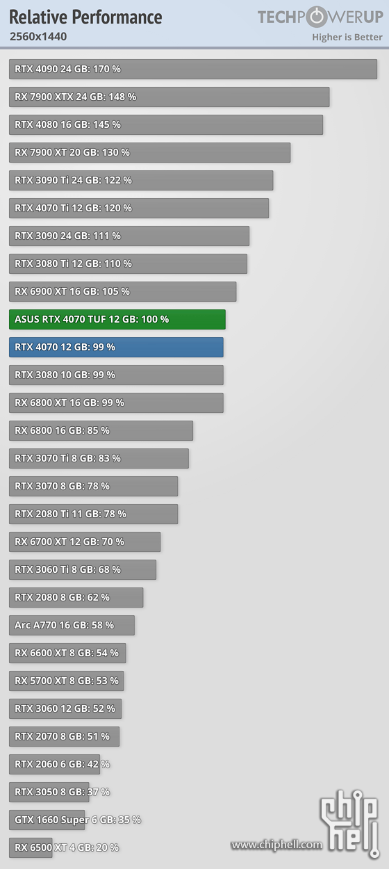

用实测说话,何必买性能更差的呢

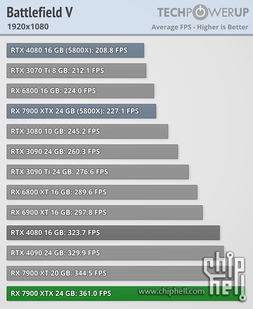

老黄偷u更严重,rtx 4080 1080p配老u 打不过新u配3070ti

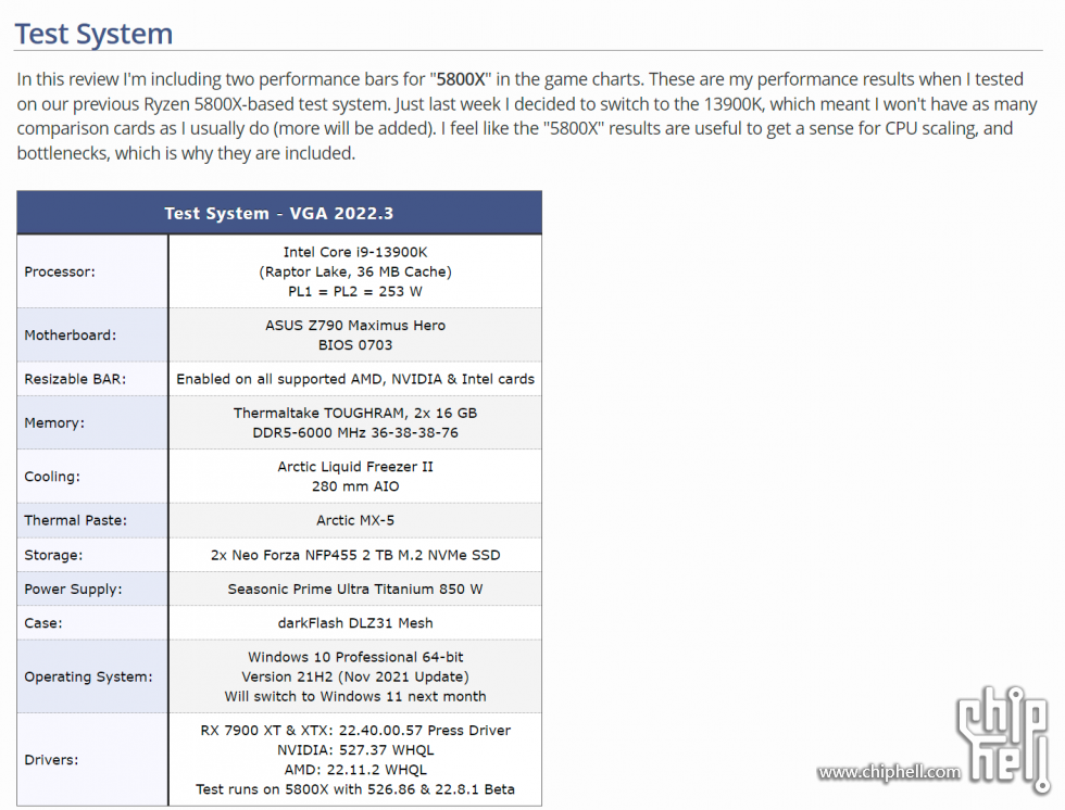

你这没头没尾的图是哪来的?最低帧/1%/0.1% LOW帧呢?内存频率呢?具体CPU呢?N卡是4080及以上会对内存频率有要求,低于7200可能会造成1%/0.1% LOW帧数有问题,超过之后就基本没问题了,RDNA3是无论如何都会导致1% low有问题的,电竞游戏里很明显,使用7800X3D的CSGO玩家都有反映。
楼主要是这类游戏的玩家,我劝楼主还是谨慎些做足功课,少听pro-A瞎吹。30楼那位就是RDNA3的受害者,750W是不可能够的,79XT和79XTX是同款核心,会不会碰到峰值功耗爆炸完全看芯片体质运气,而且这个卡上网非常不省电,说白了不是为游戏和日常轻度负载设计的,是为计算中心90%以上负载24小时不间断工作设计的架构

发表于 2023-8-4 15:06 来自手机 | 显示全部楼层
melancholy05 发表于 2023-8-4 14:52
你这没头没尾的图是哪来的?最低帧/1%/0.1% LOW帧呢?内存频率呢?具体CPU呢?N卡是4080及以上会对内存频 ...
TPU的图都没看过?
平均针输了,现在要开始扯1% low 0.1% low了?
算了,懒得跟你槓了,你先把1% low的数据拿出来再说。
电源焦虑就你这种云玩家製造的。
发表于 2023-8-4 17:21 | 显示全部楼层
ts02147823 发表于 2023-8-4 15:06
TPU的图都没看过?
我觉得他要表达的是:这张图需要更多数据和更多游戏样本以及更多控制变量来确认 4080 是否真的更吃 CPU。
RDNA3 的电源管理出现问题是不可否认的现实状况,保险起见走更大电源的逻辑我认为是没有什么问题的。

发表于 2023-8-4 18:39 | 显示全部楼层
TPU的图都没看过?
我从一开始说144f游戏的意思就是要注意1%low问题,平均帧我根本不在乎,战斗激烈的时候1%low会对游戏体验产生非常大的影响,除非自己明说是个60F玩家,不然我都会提醒人们注意这个问题
TPU的可信度向来有问题,他们喜欢不分具体情境(比如是否开启光追、CPU和内存频率、驱动程序和系统具体build版本)就给出一个整体平均值来误导看客,实际上性能要求比较高的玩家必须看多个细化值才能选到最适合自己的卡
