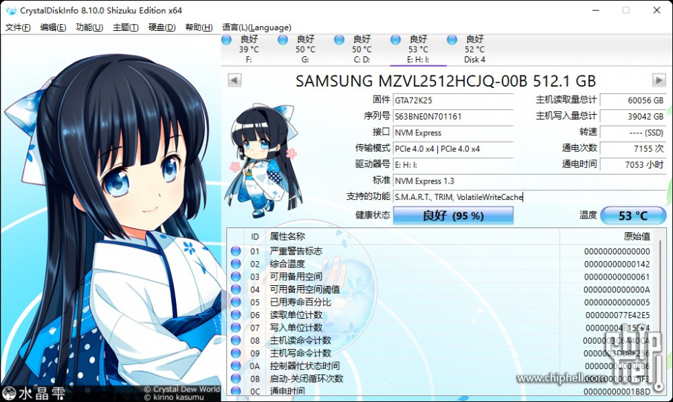

咸鱼买的,昨天折腾了下,突然就进不了系统了,无限蓝屏+恢复。接到另外一台机器,能正常读写所有数据,现在想更新下固件,但是好像都找不到适合的固件,有老哥帮想下办法吗?格盘重装系统还是当副盘用?更新固件后能正常使用吗?

你的这个9A1的固件版本是:GTA72K25 这种规格固件我没看到过。真是一个奇怪的固件版本编号啊!
会不会是一个假的9A1三星固态?

拆开装甲看了,准确的型号应该是MZVL2512HCJQ-00BKS
还是找不到对应的固件

炸没炸0E
发表于 2023-7-31 13:05 | 显示全部楼层
看他备用空间变小,0e肯定炸了
发表于 2023-7-31 13:23 | 显示全部楼层
楼主你这图截了个寂寞
最关键的 0e 不看看?

发表于 2023-7-31 14:53 | 显示全部楼层
03变成61了 建议别用了
发表于 2023-7-31 14:57 | 显示全部楼层
备用空间都掉了,真的不给大家看0E吗
发表于 2023-7-31 14:58 | 显示全部楼层
网上搜了下,好像是联想版的9a1,先搜下看看有没有新固件下载,另外,根据备用空间看已经少了5%,应该是0e导致的。

oe好像不多啊,大佬们帮看看
发表于 2023-7-31 15:21 | 显示全部楼层
有0E =  要挂。。。保存数据,然后看天意
发表于 2023-7-31 15:25 | 显示全部楼层
可以准备善后了   时日无多
 楼主| 发表于 2023-7-31 15:28 | 显示全部楼层
0e才11就要进棺材了??
发表于 2023-7-31 15:39 | 显示全部楼层
如果是数据比盘重要,坚决换掉;如果盘比数据重要,一直用下去也没啥。
发表于 2023-7-31 15:40 来自手机 | 显示全部楼层
出了0e备用空间减小就判死刑了,不进棺材,难道你喜欢顶着莫名其妙的问题用?
发表于 2023-7-31 15:41 来自手机 | 显示全部楼层
有0e了,准备后事吧

重庆森林 发表于 2023-7-31 15:28
0e才11就要进棺材了??
数值不重要,关键有没有

重庆森林 发表于 2023-7-31 02:14
oe好像不多啊,大佬们帮看看
0E不在乎多,有了就离死不远。全盘扫一遍0E会更多
发表于 2023-8-1 12:13 | 显示全部楼层
赶紧备份数据吧,你这盘都开始03了,随时暴毙。
发表于 2023-8-1 12:15 | 显示全部楼层
0e才11就要进棺材了??
必须得0,≥1都不行。做好随时暴毙的准备。
