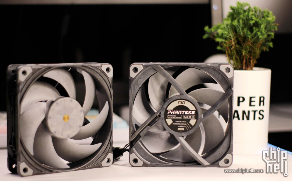

不过说到高性能、无光、厚扇、超高转速,这些关键字,相信关注DIY领域的小伙伴们肯定第一时间就会想到另一款产品,追风者的T30。
这款风扇同样是无光设计,30mm厚度,最高转速为3000 RPM同样犀利。

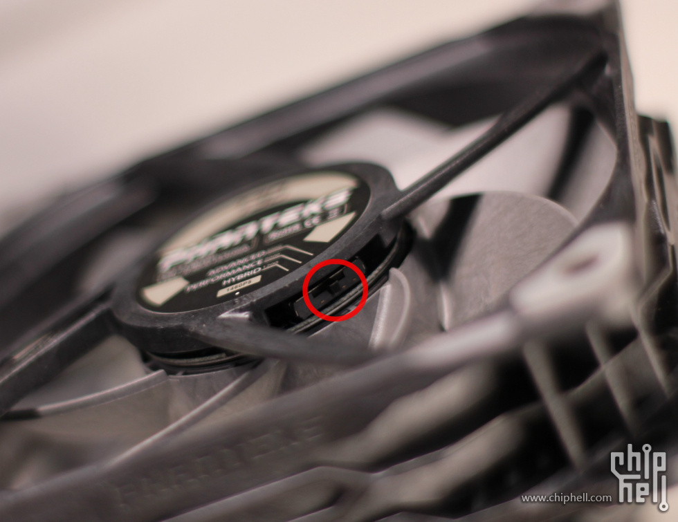

就是得注意,风扇默认是2000 RPM的模式,需要手动在风扇上打开3000 RPM的满血模式。

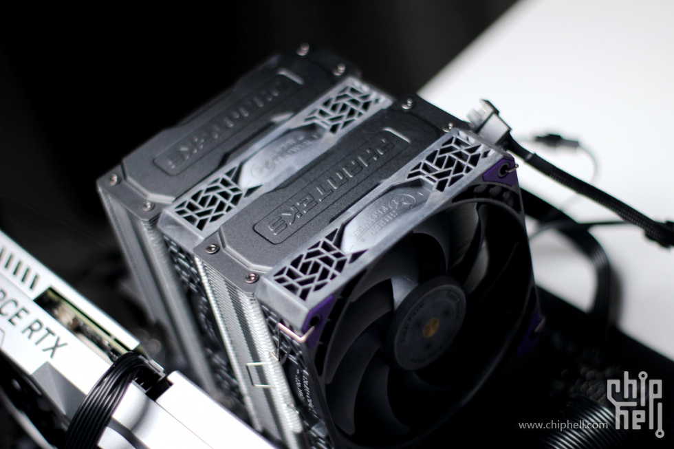

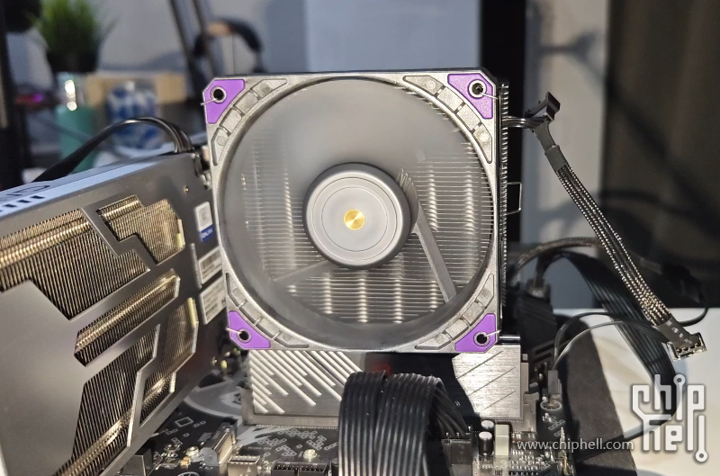

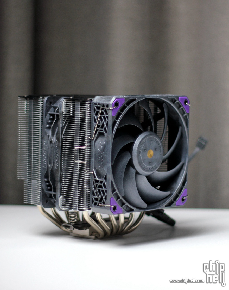

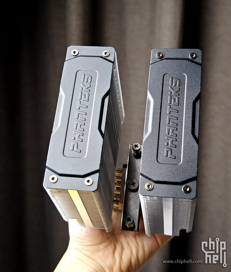

不过目前这两款风扇都是单独售卖,或者搭配水冷,所以我搜索了一圈,发现能比较好适配30mm厚扇的风冷散热器屈指可数,其中追风者的T6就是一款。因为这个双塔塔体中间的空挡刚好是30mm,属于是懂的都懂了。

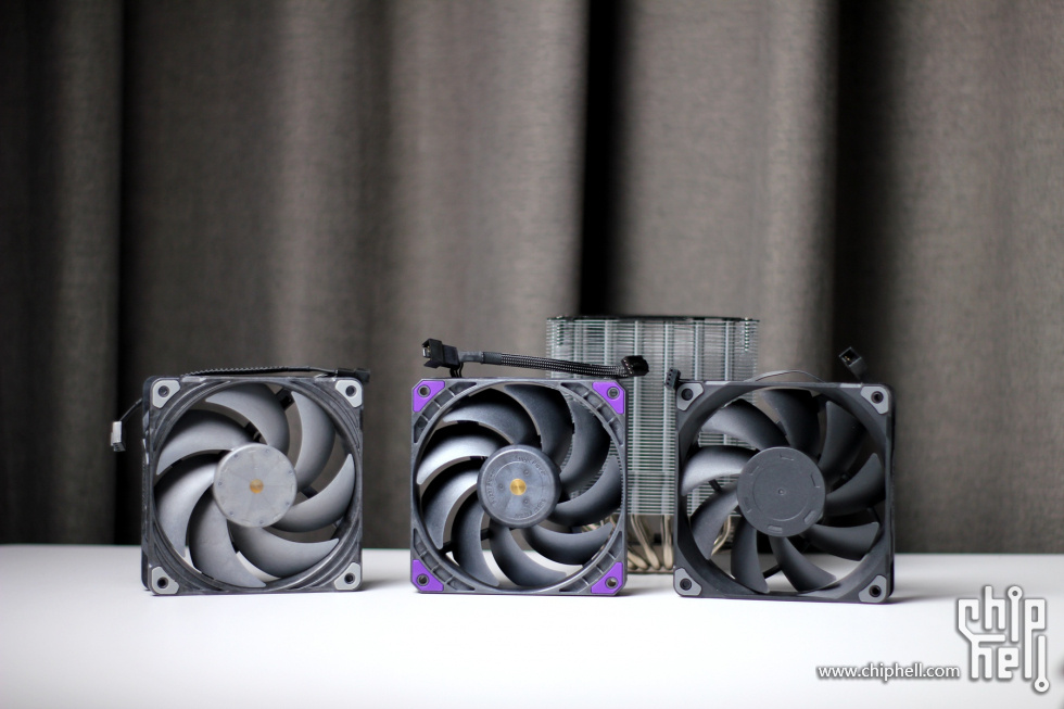

这款T6散热器自带的是追风者M25风扇,最高转速也有2000 RPM属于比较强的。所以我这里就以T6黑色的标准版作为基准,测试后再分别换上追风者T30和振华巨风MEGACOOL,简单做个对比测试。

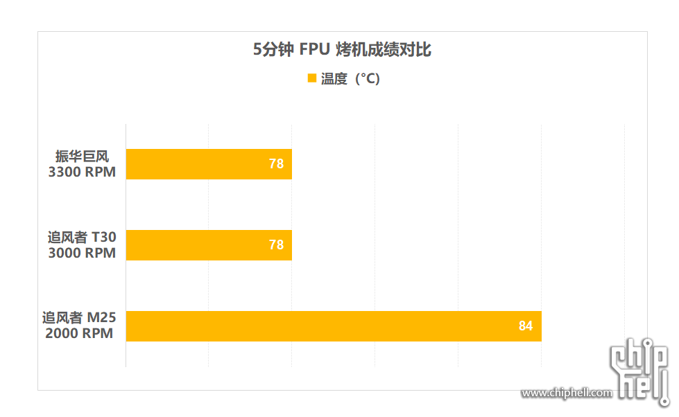

接下来,我们就装好这些配件,看看烤机的情况。我这里首先把振华巨风的速度拉满,直接开到3300 RPM,风扇的确有种起飞的感觉,不过温度也确实低。
实测AIDA FPU的5分钟烤机稳定温度为78摄氏度,蛮不错的。
难道最强风扇的称号要易主了?带着疑问,我换上了追风者T30,同样开到最大转速 3000 RPM,结果5分钟烤机稳定温度为78摄氏度,完全一样!不过T30的优势在于,满转速的噪音比振华的低一点,虽然也是起飞,但起飞的程度略有不同。

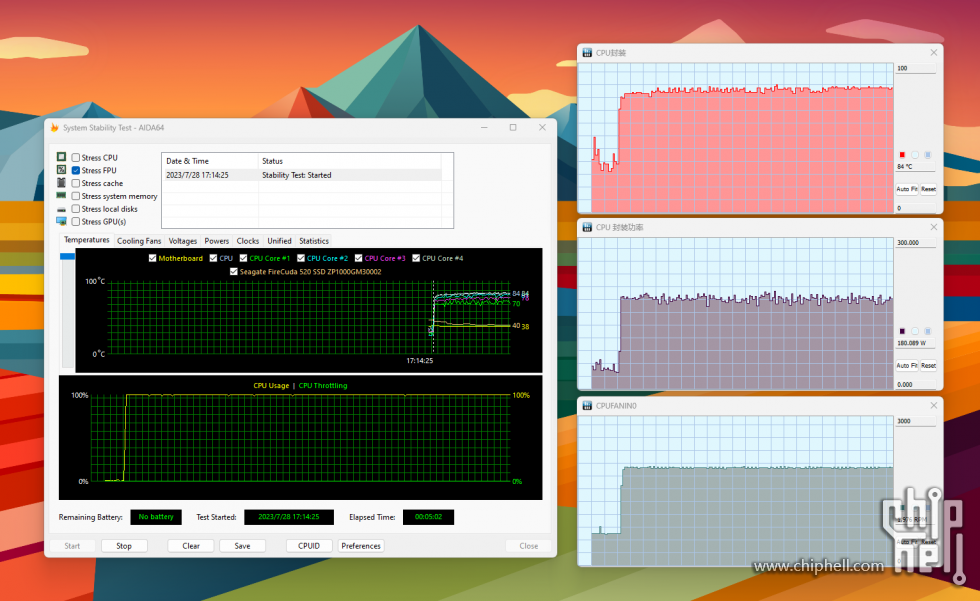

最后,当我换回T6自带的M25风扇,开到最高转速也就是2000 RPM之后,5分钟烤机稳定温度为84摄氏度,确实和前面的双大哥有不小的差距,只能说性价比可以,单独拿出来论性能确实比不上30mm、3000 RPM级别的大哥了。
最终成绩如下。

所以,如果小伙伴们想打造比较极致的风冷散热器,可以选择追风者T6这样双塔设计,中间空隙又可以装上30mm厚扇的产品,无论是换上追风者T30还是振华巨风,都有非常出色的散热表现。而日常使用时,厚扇因为同转速风量更大,也可以在比较低的转速下运行,更加安静。
