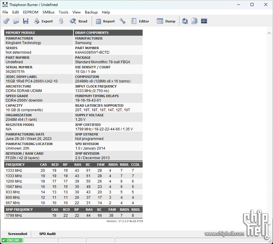

金百达黑爵3600 这是三星的什么颗粒
买了2组4根 看到之前有人发帖 想说抄一下作业
结果是到手是三星颗粒 不是海力士的
这个有作业可以抄吗
发表于 2023-7-31 20:02 | 显示全部楼层
用台风看一下
 楼主| 发表于 2023-7-31 20:27 | 显示全部楼层
发表于 2023-7-31 20:34 | 显示全部楼层
三星CDIE
发表于 2023-7-31 20:54 | 显示全部楼层
三星除了BDIE都是垃圾颗粒,别看了

发表于 2023-7-31 22:09 | 显示全部楼层
服务器条拆的三星cdie?
发表于 2023-7-31 22:14 | 显示全部楼层
三星cdie没有超频潜力,xmp用吧
发表于 2023-7-31 23:22 | 显示全部楼层
这种条子就涂个便宜,量大管饱,3800能稳就不错了,不行就XMP3600用吧
 楼主| 发表于 2023-8-1 00:16 | 显示全部楼层
测了半天好像只有XMP3600才能跑稳

我今天新买的黑爵和你一样也是三星颗粒的,开docp 3600频率秒进系统没问题,就这样用吧,我不超频

cdie老老实实3600用吧,我之前买过一对16g的,3733 c19都稳定不了。
发表于 2023-10-23 20:15 | 显示全部楼层
应该是c die

我后来换了cjr颗粒
2组4根 tm5勉强上4200不出错
结果跑了yc后发现跑不稳
4000都几率出错
现在意思一下 超3800用 不折腾了
