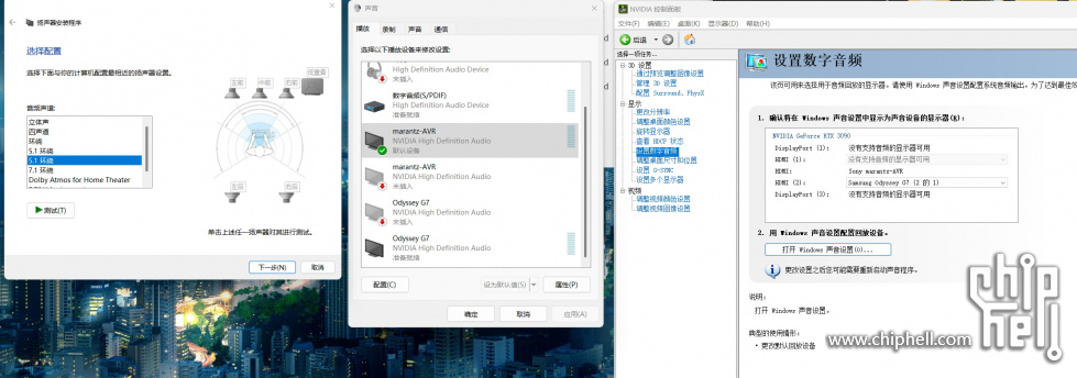

发表于 2023-7-31 22:37 | 显示全部楼层
音频设备里的默认输出选HDMI的设备就行了,我现在就是显示和音频分开输出

发表于 2023-8-1 16:27 | 显示全部楼层
可以. 但是有一个问题, 就是会多一个显示器, 这个显示器还不能隐藏和屏蔽, 不然会没有声音.
必须要选扩展或者缩放. 可以把两个显示器斜对角链接, 鼠标就不会跑去第二个显示器了.

发表于 2023-8-2 18:43 | 显示全部楼层
识别不出多一个显示器那就肯定不能发声

发表于 2023-8-31 15:33 | 显示全部楼层
maxcenqlc 发表于 2023-8-16 22:15
我也是,UP解决了吗,我的回音壁也只有一个EARC的HDMI,我显示器连的也是DP,我插显卡上,HDMI1的时候显示 ...
你看看是不是插上去之后, 默认把HDMI当作显示器输出了.
电脑连这个有点脑残, 音箱的连接口会做一个虚拟显示器出来.
你连之前试试先用Win+P切换为复制, 然后再插HDMI看看.
这东西现在挺闹心, 要么多一个虚拟显示器, 禁掉以后就没声, 必须得有, 要么用光纤打不开杜比音效.
