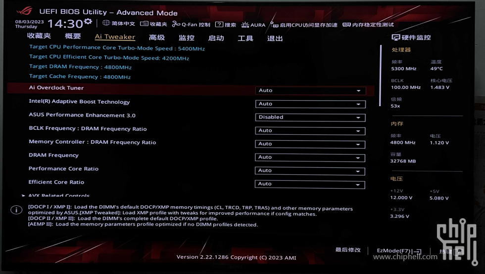

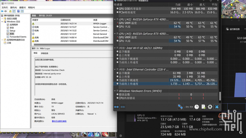

大佬们好,我想求教一下,WHEA19,Internal parity error是否能成为CPU售后的正当理由同时必须售后,或者说可以因出现频次不高可以选择无视他继续使用,无伤大雅?
1、使用CMOS清零按钮还原BIOS,全默认(bios默认开启APE3.0),无CPU电压调整为1.44V,无XMP,current code,复现whea19
2、在(1)的基础上,关闭APE3.0,默认CPU电压为1.483V,复现whea19
3、在(2)的基础上,防掉压等级调至lv4(理由为bios内显示recommend for OC),复现whea19
4、在(3)的基础上,限制PL1=125W,PL2=190W,复现whea19
5、在(4)的基础上,防掉压等级恢复默认auto,复现whea19
测试环境为运行魔兽世界,在主城挂机,同时进行其他作业。(R23,aida64,memtest等测试软件均无法复现,全无报错,原因不明,又因游戏环境比较接近我日常使用环境,故继续使用游戏作为测试环境,若此环境都无法通过,应也无需进行压力更大的R15,YC,TM5等的测试了)
以上whea19的复现频率均不高,大约在测试环境内1小时左右或更长的时长会复现1次(如开启XMP可能会复现2次,频率亦不高),测试环境内没有任何异样,无蓝屏无死机无闪退无卡顿
如不使用测试环境,仅日常文件处理办公,网页等软件使用,运行于测试环境不一样的游戏如暗黑4,大表哥2,河洛群侠传,一天都不一定会有1次复现(开启XMP也情况一样)。
从7月20日问题出现截止至今,总共报错48次。

本月,7月20日开始,陆续每天出现1-2次WHEA19,Internal parity error的报错,WHEA19报错过程无任何实际表现,无蓝屏无死机无重启,仅仅是出现报错。
为此我开始了一些排查,包括刷最新bios,恢复最新微码,关闭XMP,防掉压调至Lv4,重装显卡驱动,卸载奥创,以上操作均无法消除WHEA19的复现,使用过英特尔官网下载的处理器诊断工具,显示pass
(英特尔处理诊断工具使用依据https://www.intel.cn/content/www ... 556/processors.html
另外期间还有三次蓝屏,经过windbg分析,FAILURE_BUCKET_ID: IP_MISALIGNED_GenuineIntel.sys,是否也跟CPU有关系?

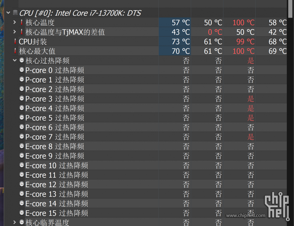

 楼主| 发表于 2023-8-1 00:30 | 显示全部楼层
weiweiwitch 发表于 2023-8-1 00:18
我笔记本13900hx降压就会报你这个错,还有其他whea。关降压就不会。另外CPU支持到5600,但现在64g,只给上 ...
我平时在104微码降压和开启XMP的状态下,运行3A游戏应该是在60度左右(室温35度)
另外附图今天下午用默认微码,默认电压1.44V,开启XMP,之后报WHEA19时候的温度,不过我也不是实时观测的,只是挂机后来观测到报错之后又注意到的温度,我也搞不懂为何会出现这种问题。。
