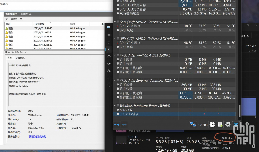

嗯,对于“全默认“的定义我还是有一点基础理解的。我是用的是主板自带的清cmos键还原bios设置的,进入bios之后仅调整为中文使用,其他设置并未调整(APE3.0为bios自动开启)
测试是今天中午测的,current code,CPU默频,默认电压1.44V,内存全默认,为DDR5,默认频率4800,反复确认过了,测试环境是魔兽世界测试挂机,一个半小时无复现后,开启霍格沃兹之遗复现,1个报错我就停止测试的,后续还有没有不清楚。
一开始我也以为全默认应该是可以的,然而最后结果失望,也不想相信他存在。这个问题我也明白可能是十分罕见的个例,然而就是这么”幸运“,可能真的是万中挑一的天雷滚滚体质被我选中了
PS:截图是中午测试的时候截的,bios照片是晚上回家拍的,中间无改动

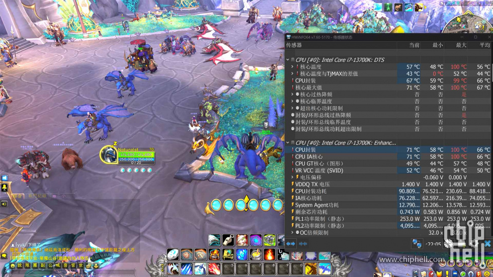

散热是U12A(风扇原装无替换),平时游戏运行平均温度是60度左右的(室温35),硅脂应该是涂抹没问题的,机箱是H7flow,机箱风扇前三后一,分别是银欣穿甲弹AP120 PROx3,Akasa Otto SC12x1
至于100度那个是出现在我使用默认电压1.44V的时候(室温35),应该是瞬时温度吧我猜测,可能。但是我观测显示100度的时候的功耗也才100多W,温度为何会那么高,我也不清楚什么原因。
之前跑R23的时候,offset0.12,我的这个散热环境是可以压220W在96度左右(开启空调,室温25度)。。。
