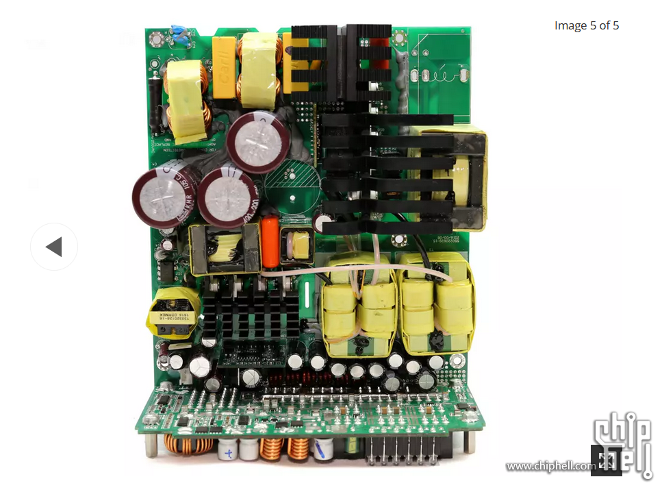

TPU这文章我有看过,确实像你说的,保持时间只有14ms
不过后期出厂"托克马克"1500W 主要大电容补满到4颗
来源:B站某个专修PSU的UP主拆解
https://www.bilibili.com/video/BV15L411i7yx/
主要是因为益衡代工,想买一个来当玩具看看
测评里的TOKAMAK 1500W就是4个390uf
如果你要益衡电源我建议你买酷冷的MasterWatt Maker 1500也是1500w钛金 益衡代工。
这个电源纹波好看不少,你升级一下电容才有意义
如果你要益衡电源我建议你买酷冷的MasterWatt Maker 1500也是1500w ...
来不及了,我已经用TWD 8000左右海淘了一个全新"托克马克"1500W
TPU的拆解图,主要大电容只有3个
https://www.tomshardware.com/reviews/rosewill-tokamak-1500-psu,4823-3.html
这玩意到2017还有Rev 3的版本,由于ebay卖家说全新品不能拆封拍照
所以也有点算是赌RP看能不能拿到Rev3的版本了
上面的表格里写了4个390uf

kaiwenwu 发表于 2023-8-2 08:23
上面的表格里写了4个390uf
没关系,我有心理准备了
你也知道我是湾仔,T2要少要115V,TW室电只有110V
