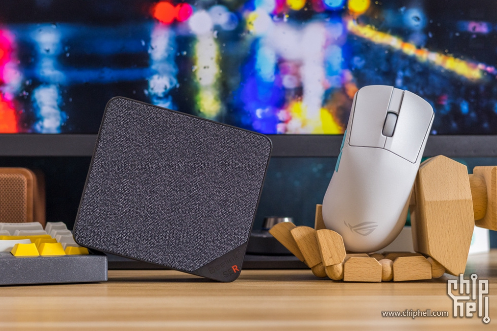

尽管心里已经有了对MINI PC尺寸大小的预期,但还是被零刻SER5 MAX小巧的包装外盒给惊到了,居然就比常见的鼠标包装外盒大一丢丢。打开包装盒,除零刻SER5 MAX本体外,盒子里还有1个电源适配器、1套壁挂支架、2条HDMI数据线(分别是100cm、25cm)以及用户手册。
零刻SER5 MAX的三维为126×113×42mm (L×W×H),折算下来大约是0.6L左右的大小,哪怕是极致的A4 ITX主机在它面前也是相形见绌。小尺寸之外,零刻SER5 MAX还可以横竖任意摆放,甚至可以通过挂架将显示器变身为一体机。
机身构造上,零刻SER5 MAX前后左右四边采用了ABS工程塑料,,既有着不错的材料强度,又保证了网卡的无线信号。顶部敷设了透气防泼溅的包布,在确保散热的同时也在一定程度上装点了机身,避免通体黑色带来的单调感。

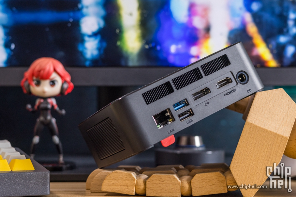

背部也布置了丰富的接口:1个千兆LAN口、1个USB 3.2 Gen2 Type-A(10Gbps速率)接口、1个USB2.0接口、1个HDMI 2.0接口,1个DP 1.4接口以及1个DC电源接口。加上前脸的多功能USB-C接口,零刻SER5 MAX可以实现办公场景下的多屏外接。

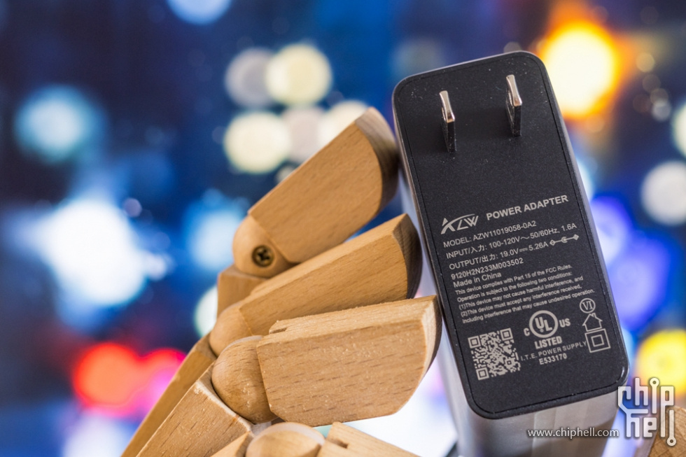

由于是海外版本,配备的电源适配器就是美版制式,采用的100~120V输入通过宽幅适配可以达到110~220V输入,进而做到19V 5.26A的功率输出。

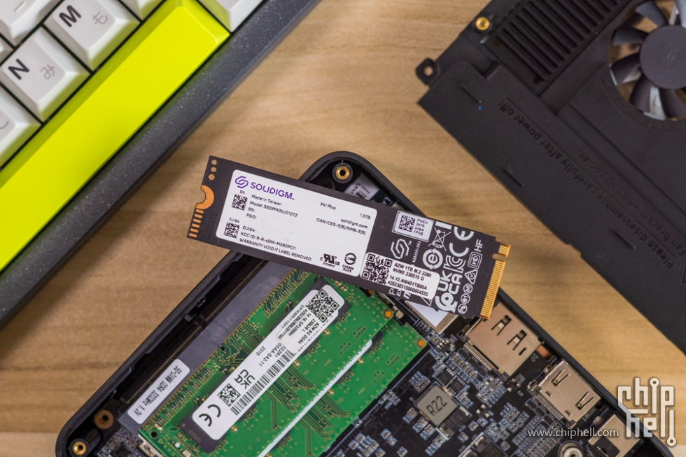

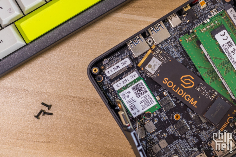

零刻SER5 MAX拆解起来也很容易,非常利好DIY玩家进行扩容改造,只需要拧松金属底板上的四颗螺丝,拽动橡胶提手就可以将底板从机器上分离下来。揭开底板,映入眼帘的是主机的2.5寸硬盘仓位,可以安装一块SATA固态或是2.5寸机械硬盘,仓位正中还提供了小风扇为硬盘辅助散热。
拧掉硬盘仓边上的三颗螺丝,再拔掉硬盘仓的风扇排线,就可将硬盘仓从主板上分离下来。这个时候就看到了主板上的内存和固态了,零刻SER5 MAX最高支持64G内存和2TB固态,玩家可以根据个人需求进行自由搭配。
进一步的拆解发现:16G+1T版本的零刻SER5 MAX的内存和固态选用了2条镁光8G 3200MHz CL22的笔记本内存和SOLIDIGM P41 Plus 1T SSD。机器的WiFi6无线和蓝牙5.2则是由来自Intel的AX200无线网卡负责,这款无线网卡非常利好后期黑苹果的安装适配。
继续拧掉主板和外壳的两颗固定螺丝,就能将主板和外壳进行分离。CPU散热部分采用了强劲的FDB轴承风扇加铜制热管、鳍片的组合,整体的风道是上吸侧出的下沉式风道,左右两侧也都提供有网格状的进气口来辅助CPU、主板部件进行散热,机器的散热相当可以的。

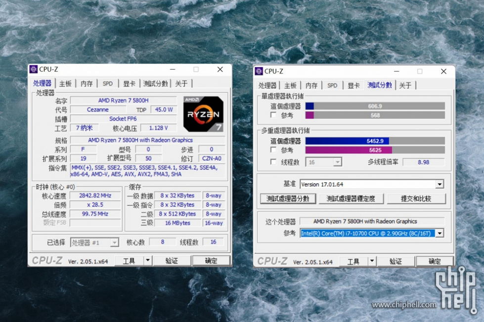

在CPU-Z测试中,零刻SER5 MAX搭载的这颗R7-5800H的单核成绩为606.9分,多核成绩为5453分。对比数据库中的跑分,可以看到这颗处理器的性能表现和3年前Intel发布的桌面端酷睿i7-10700表现相近。

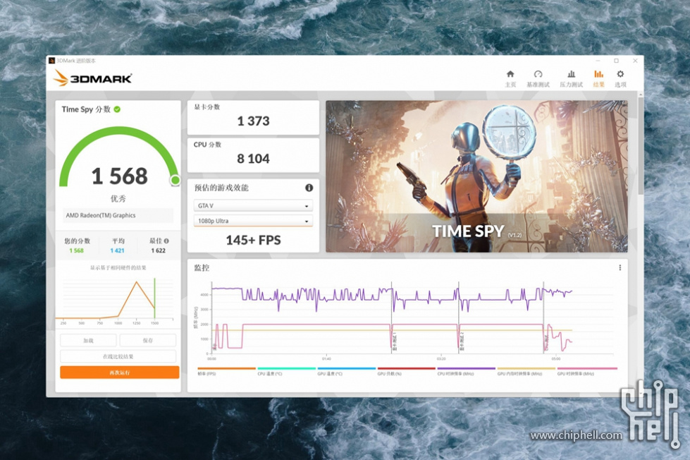

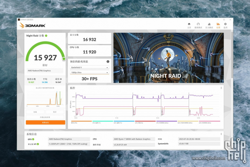

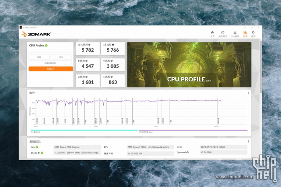

当然了,很多小伙伴对MINI PC在游戏上的表现也很是期待,那就利用3D MARK测试一番,可以看到零刻SER5 MAX在Tine Spy和Night Raid项目的得分分别是1568和15927。这样的性能在1080P画质之下是有着一战之力的,但是上2K以上的画质就有些力不从心了,当然了如果日常侧重游戏为主,大可以选择更加适合游戏的零刻GTR7。
MINI PC的散热问题也是很多朋友比较在意关心的,室温27度左右的情况下,利用AIDA 64对零刻SER5 MAX进行了10多分钟的双烤,5800H的性能释放也达到了54W左右,这个时候主机的温度在88摄氏度左右。

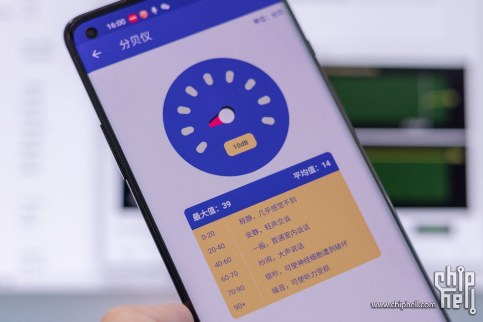

54W满载运行下,零刻SER5 MAX的风扇运转也是拉到了最大转速,在距离出风口40CM位置用手机软件测得噪音在39dB左右(模拟将主机防到显示器下的场景),这个声音大小完全是可以接受的,毕竟对于我等游戏党来说早习惯了冷排上12cm风扇高速运转的噪音了,办公使用上自然也是没什么问题的。

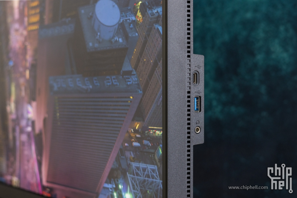

PD2705U除了主接口区的USB接口外,在显示器右侧边框上还设计了额外的接口,从上到下提供了USB-C接口、USB3.2 Gen1接口、3.5mm音频接口。这样的设计有利弥补了零刻SER5 MAX这类MINI PC在多设备接驳场景下接口有限的遗憾,两项搭配堪称最佳拍档。

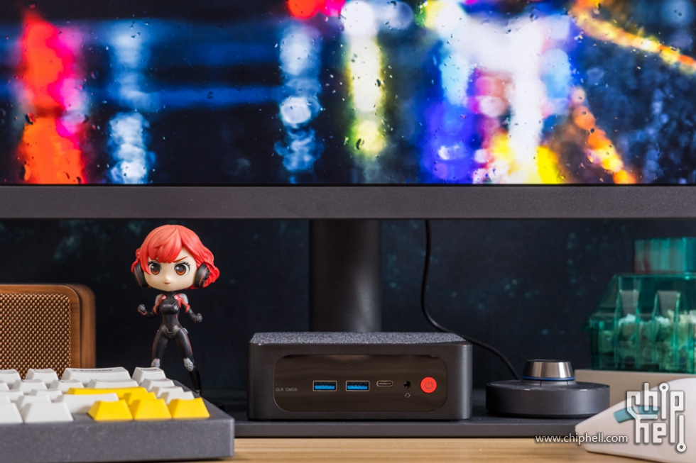

零刻SER5 MAX搭配明基PD2705U专业显示器有着非常不错的体验:零刻SER5小巧的体形可以直接放置在显示器底座上,不会占用宝贵的桌面空间。显示器高达3840×2160的分辨率和10Bit色深,很好的呈现了设计细节;精准的色彩调校,在设计出图的时候所见即所得,无需担心输出图片文件偏色的问题。

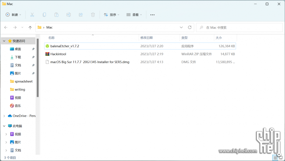

在安装黑苹果之前,首先需要首先下载好MacOS Big Sur苹果系统镜像文件、balenaEtcher写盘工具、Hackintool工具。

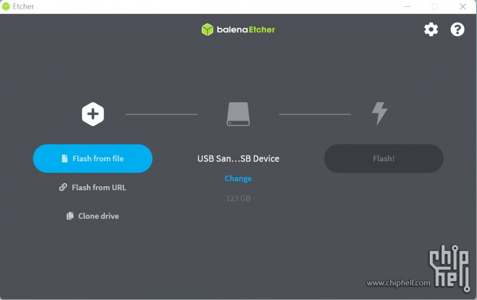

插入一个16GB以上的空白U盘,打开balenaEtcher写盘工具, 点击[Flash Form file] 选择好之前下载的MacOS Big Sur苹果系统镜像文件,将其写入到这个U盘搞定系统盘

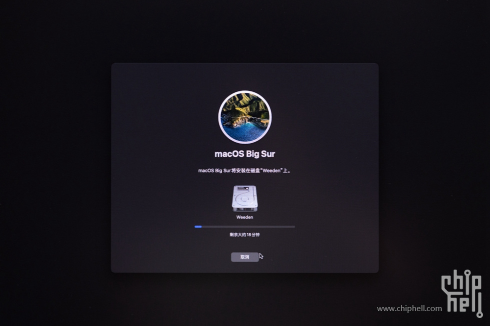

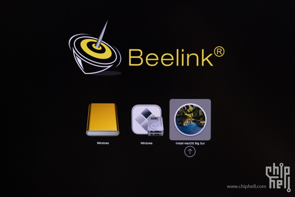

需要注意的是,安装黑苹果需要擦除装载盘的所有文件,所以建议更换一条新的M2固态或是加装一块SATA固态。开机出现图标的时候,按住键盘的F7键进入零刻的BIOS界面。

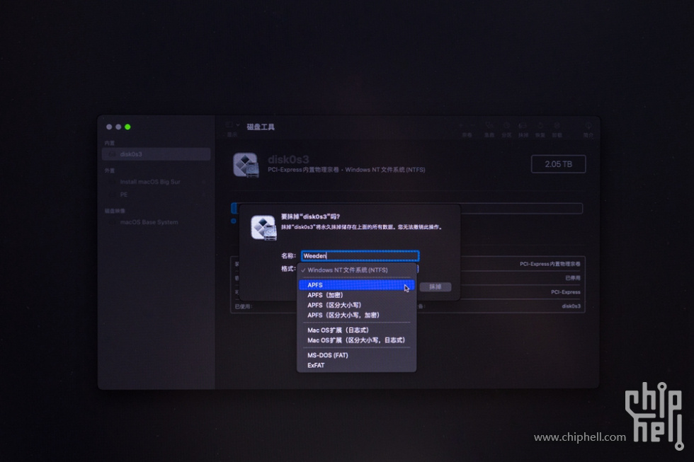

紧随其后就是进入系统U盘的引导,选择[Install macOs big Sur]按回车键进入,首先要对磁盘进行擦除,磁盘名称可随意填写,格式选择: [APFS] ,然后点击[抹掉]按钮进行擦除。

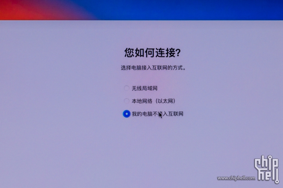

给磁盘抹掉分区后,退出磁盘管理开始安装macOs big Sur,在装载多个硬盘的时候一定要注意选对装载盘,就可以走安装流程了。需要注意的是在后续的设置过程中不要去联网,也不要登录APPLE ID,这样就可以正常进入系统了。后续还需要注意的就是系统偏好设置,将关闭显示器设置为永不,避免黑苹果黑屏后无法唤醒。

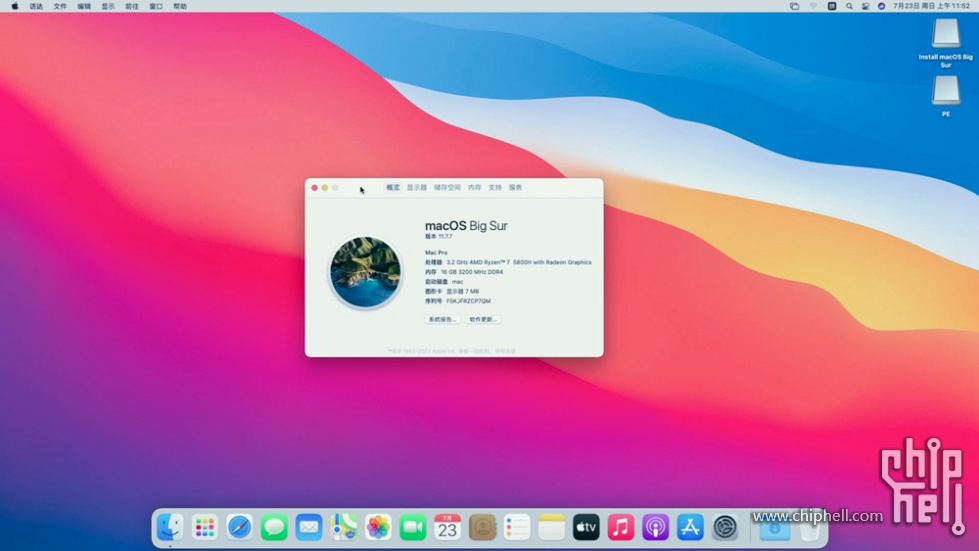

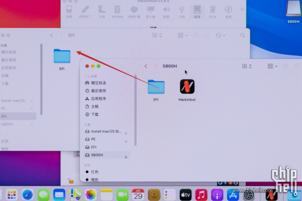

最后就是将U盘中的EFI复制进硬盘,目的是脱离U盘引导使用macOS,再就是替换核显加速文件,至此所有的流程完毕,黑苹果达成。对于新手玩家来说,黑苹果最大的意义是在不购置苹果设备的情况下就能体验到和Windows完全不同的Mac OS,这也是折腾PC DIY的乐趣所在。当然,如果是需要利用Mac OS来进行重度生产力工作,那么或多或少都有着兼容性问题的黑苹果显然是不太合适的,建议还是老老实实购置苹果电脑。

黑果截图最后没驱动显卡啊!安装后更新系统了没?
