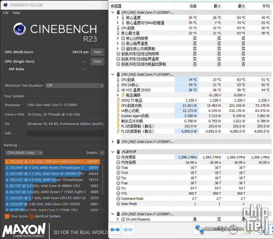

13700kf 高性能模式 pa120双塔 风扇1000转以下
降电压 -0.15 -0.12
发表于 2023-8-3 00:26 | 显示全部楼层
降电压 -0.15 -0.12
请问这个截图的时间室温大概是多少?满载的话温会超80吗?
发表于 2023-8-3 01:02 | 显示全部楼层
没温度计 空调开的26度
跑R23 大概90度出头 大核5.3不会降频
如果只是跑游戏也就65度左右

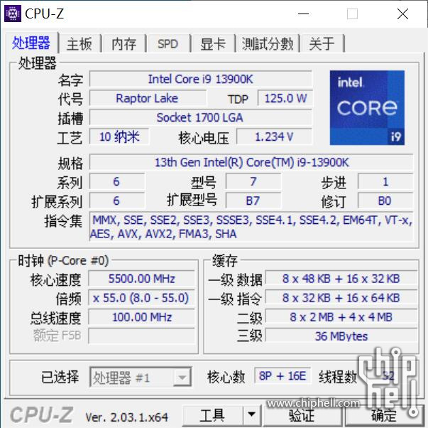

我13900k 待机 20多度,室温30度左右。
目前锁电压 1.235 ,防掉压等级LV8。直接锁死。 全核锁5.5 小核锁4.5 RING锁5.0. 就是下面的温度了。
你的待机温度偏高很多,机箱风道,水冷都有问题。

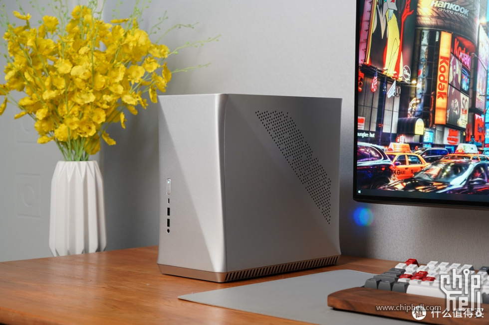

大机箱很多啊,洞洞流的机箱配好风扇散热都OK,不是洞洞的话就要看一下机箱里面电源仓、主板的位置了,
我个人用的是分型工艺的D7C,标准的大机箱,最近海盗船也出了2000D
具体要看你主板、电源、显卡、散热的尺寸
发表于 2023-8-4 11:36 | 显示全部楼层
什么叫“洞洞流的机箱”啊
你这个分型工艺的D7C,看着还算顺眼。
我得需要一个电源下置的机箱,电源在上面的设计太傻
发表于 2023-8-4 11:54 | 显示全部楼层
ris 发表于 2023-8-4 11:36
什么叫“洞洞流的机箱”啊
你这个分型工艺的D7C,看着还算顺眼。
就是机箱各个面,顶面、底面、前面、后面板都开了洞,可以更好的进风
最近机箱看得少了,具体还是看预算来选,还有台分型工艺的era在给老婆用,这个机箱就闷的很
