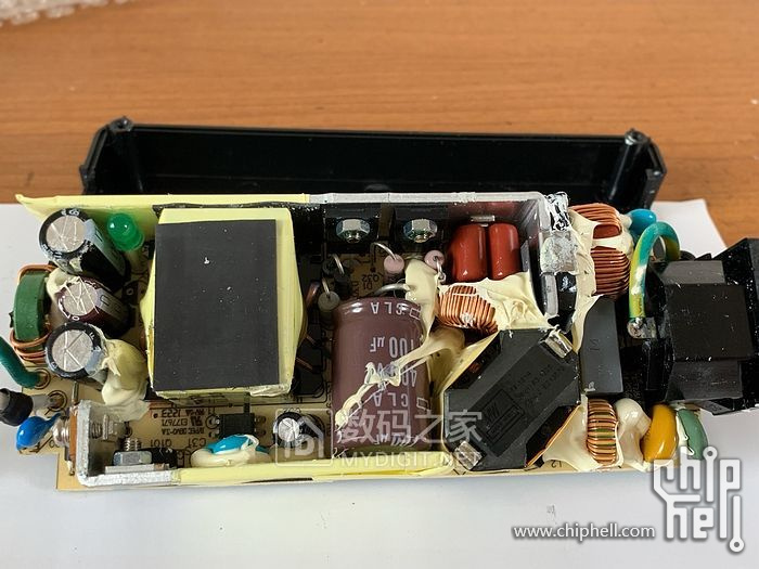

GS90这图见过,用的主控是NXP的TEA1751(有源主动PFC+准谐振反激主控)
后来的GST90A12-P1M我也拆过几个(因为要改线,换MOS),已经换用明纬自己编号的主控了,但是基本布局与GS90相差不大
同步整流管依然是IRFS3607
你举例的FSP为intel NUC OEM的适配器,及明纬的GST120及以上功率适配器均已用上LLC了(研究过它的测试报告),效率高了,所以用料上觉得没有GS90般好。
而且本身FSP就是“60分专家”,省料的功夫没有哪家比它好(你看“长城”想向它学习,可惜只得59分)

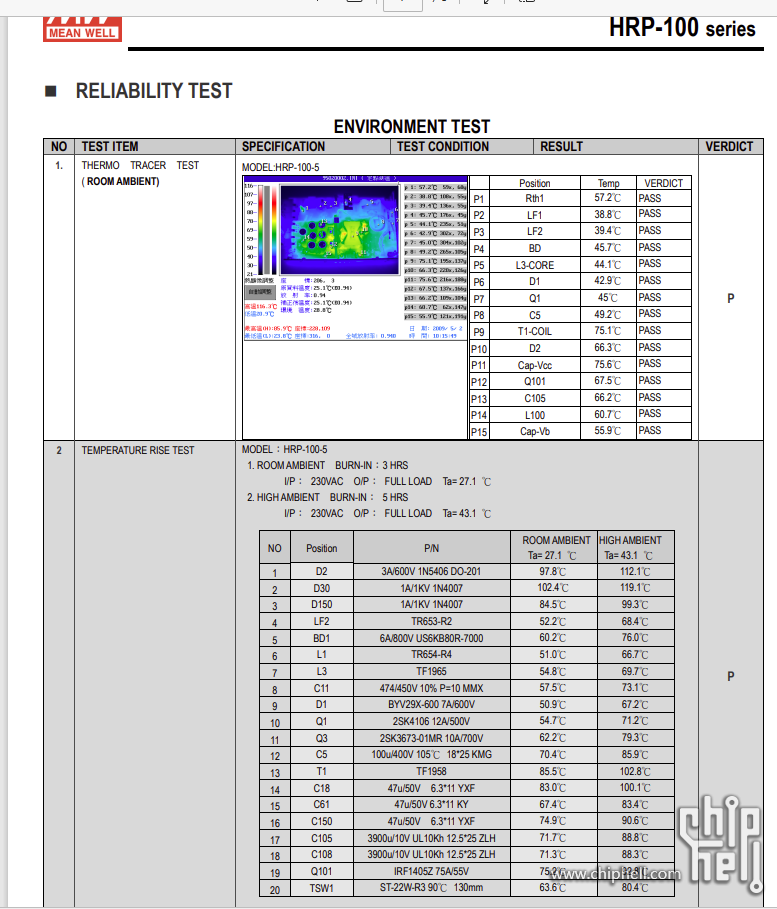

附件是我今年退下GST90A12-P1M,换用HRP-100-12机壳电源的资料,也就是前面回帖中的那个机壳电源
