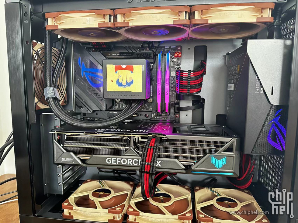

大佬们~原来是I100Pro~~就三猫头鹰a12x25加龙神2冷排~~~很安静~~因为我不怎么玩游戏~~~TUF3080TI也基本不转~~~我最近新装电脑~~~换回了ATX机箱~~因为ITX机箱CPU温度待机总是40多度~~难受~~~现在是7个A12X25风扇,现在出现个怪问题就是我能听到很小的声音~但是感觉不像是风扇的声音~~~最起码新买的龙神3水泵风扇都调整没解决~~7个猫头鹰分别停也没解决。。之前没加显卡时候我印象没这个声音~~~我现在怀疑是不是风道切风问题~显卡几乎挡住了上升风道~~因为电源太长显卡限制只能放下TUF4090~~本来想凑全家桶~只能作罢~~~~大家请看图~~~还有就是Z790E的主板有自带风扇吗??之前Z590I自带风扇~~~~ 1.jpg 2.jpg

崩了~~真崩了~~~换上大力神支架~~我擦~~~没声音了~~~~~~什么鬼~~~~~

底部的进风风扇加个风扇垫圈隔开距离,富哥可以买猫头鹰出的那玩意,后出风风扇的防护网罩去掉。这是防风切
我仔细想了想,会不会是电源或者显卡的啸叫?

电源我仔细听了~~没问题~~之前没装显卡~~低负载有啸叫~~现在装了显卡~~没任何声音了~~显卡貌似也没事~我5月卡~~也刷了22年10月哪个BIOS~~~~~后厨风扇那个网子一会我就拆了~~~底下三个风扇我安装了猫头鹰自带的个全密封的胶圈~~~还要怎么操作呢~~~感谢帮助~~~

应该不是~~我试着调节风扇大小~没变化~~感谢帮助~~~~

以前只在进风和机箱贴太近了遇到过A12有风切声,后面换箱子就没见过,不过我有一个A12在pwm 40%的时候会有点类似轴噪的声音拉高点或者低点就好了,lz可以尝试在能开机要求下把能拔的风扇都拔了试试

一会试试~~全都拔了~~~昨天都是分个停~~~~

拿根香实际试一下就知道风道合理不合理了

底部风扇可以试试一个不装,冷排风扇也全停试试

排除下风扇特定区间轴躁的声音?

拉高了~~~~快崩了我

就没声了

风道貌似没事~~感谢

你把其他风扇先停了,还能听到声音,基本就是主板给供电加的哪个小风扇,那玩意挺明显的。

猫头鹰NA-IS1-12 SX2

我安装上大力神支架后就没事了~~~真夸张~~~~~~~~~~~~~~~~

安装大力神之家厚神器的消失了~~~那个声音~~~~~~~~~~~

显卡振动?

之前有一个显卡送的支架~~~也在支撑~~~但是也还是有声音~~~~哈哈~~不管了~解决了~~~安静了~~~世界~~~

瞄了一眼你的图,也有可能是因为支架压在风扇上面进行了一些遮挡。个人经验是有时候风扇产生的乱流噪音可以通过非对称的遮挡进风出风消除。

也长经验了~~~~感谢兄弟友情帮助~~~~~~~~~~~~~~~~~~~~
