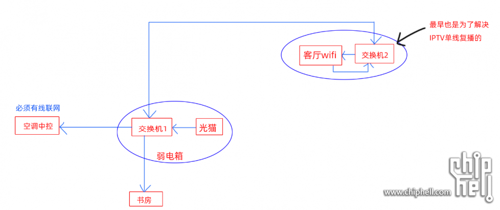

你去画个网络拓扑图,不然坛里的大佬看到口述头都大,点进来就×了。

这是买了两台交换机,
Ps:历史原因是最早路由没有IPTV复用功能,客厅只有一根网线。为了解决客厅iptv+空调中控(有线)才这样搞的。
