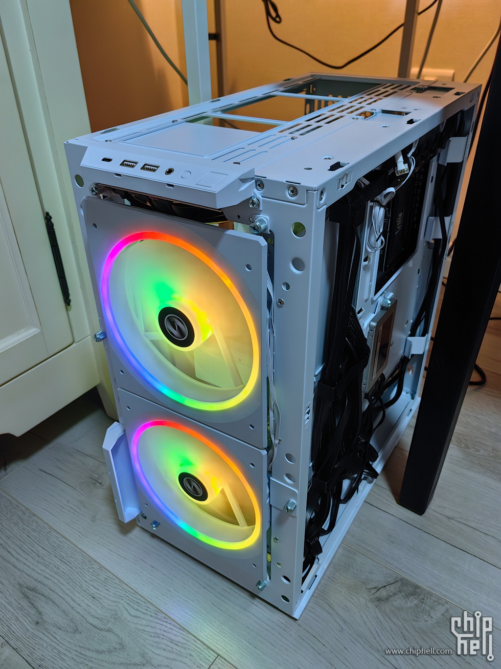

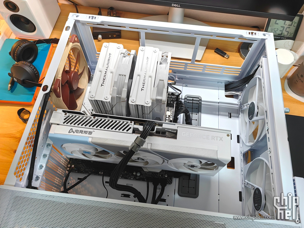

昨晚有点时间,把手头的联力216L装上了,新的板子还没选好,老的M-atx板子先怼上试试。不得不说,这种模块化机箱太太友好了(尤其是对菜鸟),以前插主板顶部供电插的怀疑人生,现在真是随便整,接线变成了慢悠悠的享受。。。默认水冷空位竟然合适,好像风冷模式上大板还可以整体上移,感觉没必要了。

  • 风量确实牛,之前2rd M.2是铠侠RC20,双面颗粒比较热的M.2了,温度一直40-50,这回直接30多°。感觉整体要吹感冒。看评测216L散热应该是前几位被Torrent和Torrent C 两兄弟夹在中间,原本看过Torrent C但是显卡限长330mm。
  • 一体化IO插线,像插音频线一样插,再也不用打着手电一根根插了,哭死。
  • 小塑料螺丝盒,我记得追风者也有,联力这个带可移动小塑料片,好评。
  • 顶部可拆,并且带水冷单独的走线孔,其实风冷的风扇也可以用,接线是个享受。。。
  • 机箱自带Hub,而且前2后1都是风扇和RGB在Hub上接好的,后风扇我习惯直插主板,所以Hub接主板Fan1,前后两个单独调节。发现风扇转速上下浮动稍大。比如30%大概是800转,但是在800和870之间横跳,同样的800转,猫头鹰和Arctic这种,一般就是800-820,不知道是Hub原因还是风扇原因,晚上把前面两风扇直接插主板Fan1试试。

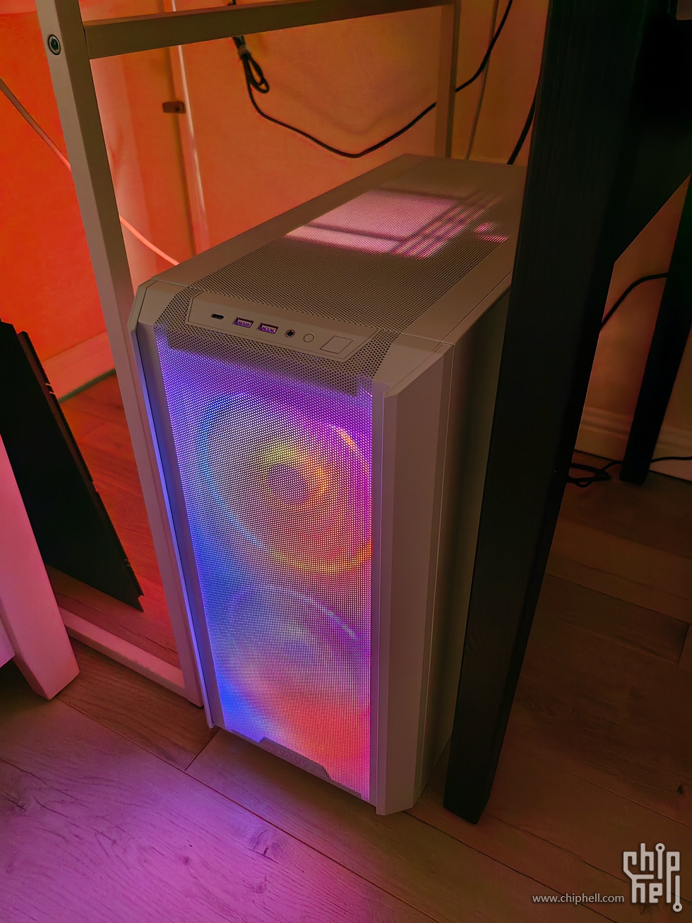

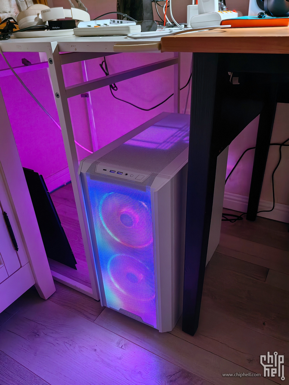

一次点亮,卧槽。。。这个RGB灯,这是夜店风啊,赶快盖上前面板。。。艹还不如夜店风呢,这是发廊风。。。默默的拔掉了RGB接口。总体装下来真的像网上说的,设计这机箱的人一定是自己装机。

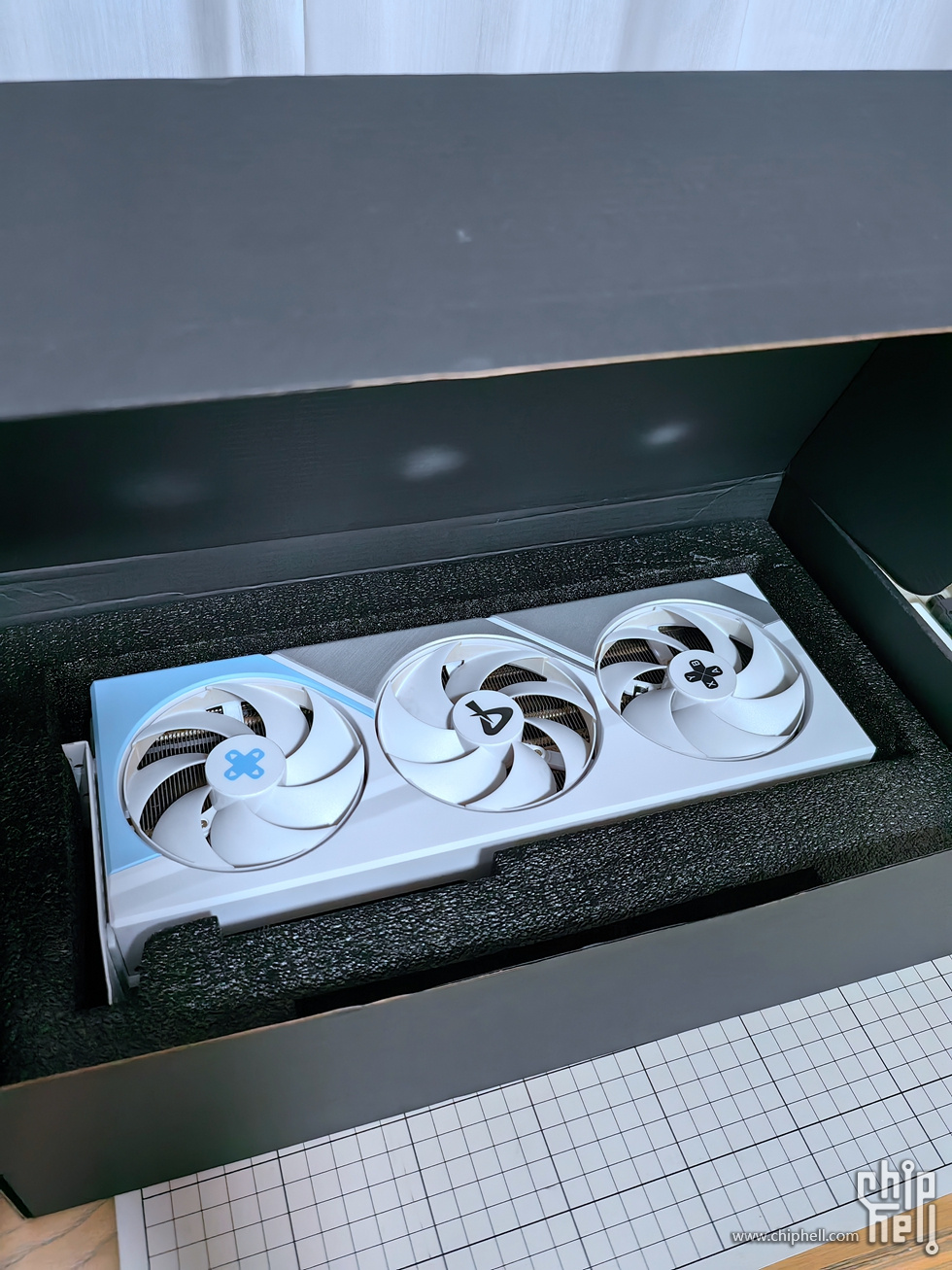

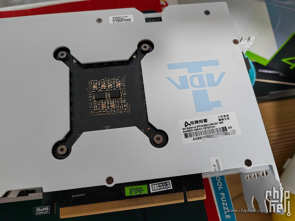

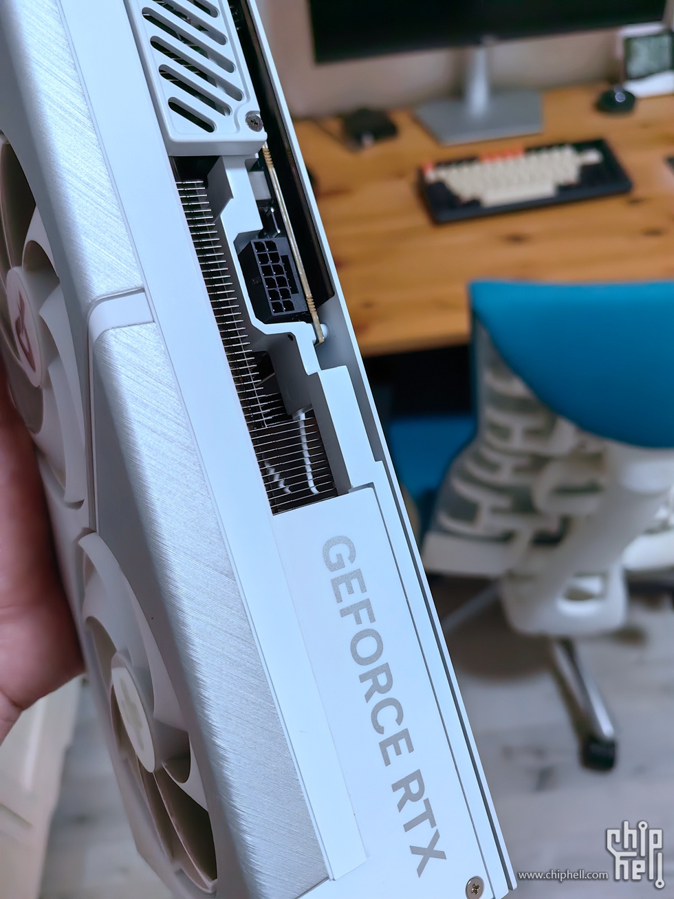

ps:这代判客还可以,做工在线,没听到啸叫,也是这个档为数不多带均热板的卡,保修方便个人送保小程序直接查保修期。就是侧边灯效有点傻,需要白卡同时想经济些的,推荐。

这机箱确实挺能打的,可以在显卡屁股后面加个外置排风扇,顶部有风冷专用挡板这两点我觉得很贴心

我顶部装了三块积木排风,出的几乎是常温风,热风都在尾部出
感觉顶部风扇都不用装了
