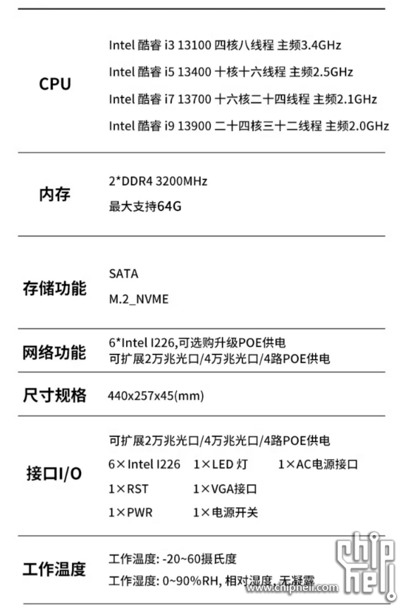

最近在网上闲逛看看机架式的软路由工控机啥的,看到了这样的一个产品,感觉有点意思。
就不说哪家的产品了。1U机架式,桌面U,6口的2.5G用的226卡,可以做4个POE,还可以有4个10G或者25G的光口。
现在家里是一台DL20 GEN9+361T双口千兆,ESXI下跑爱快做的软路由,宽带是两根联通1000下50上,做了负载均衡。LAN出来是一台华为的S5735S的千兆POE交换机,接AP和其余设备,部分设备做了聚合。
如果那这样的1U主机,装个爱快做软路由,再充当交换机直接接AP和部分设备,在下接一台弱网管的2.5G,应该也是可以的吧。就是不清楚这样的X86的网络转发能力如何,能不能扛起当简单交换机的重任。
有没有大佬分析一下。
发表于 2023-8-3 11:29 | 显示全部楼层
性能看CPU,但是功耗肯定爆炸,没啥特殊需求还是尽量硬交换
 楼主| 发表于 2023-8-3 11:39 | 显示全部楼层
13代的平台应该还可以吧。硬交换是肯定会有的。不过企业级的千兆或者万兆网管型,在家用环境下噪音太大了,因为没有空调环境,环境温度到了夏天基本都得50%+的转速

非常炸裂,价格合适就上。
发表于 2023-8-3 11:59 | 显示全部楼层
时光清浅 发表于 2023-8-3 11:39
13代的平台应该还可以吧。硬交换是肯定会有的。不过企业级的千兆或者万兆网管型,在家用环境下噪音太大了 ...
硬交换你都觉得温度高噪音大,那还考虑啥软交换
虚拟交换机算是负债很重的应用了,跑满CPU也不奇怪,大部分情况下功耗肯定是远大于硬交换的
发表于 2023-8-3 12:26 | 显示全部楼层
路由器就是路由器,交换机就是交换机。路由器用了不这么高的性能。交换机买成品万兆,性能又好,功能有多,又稳定。
不知道这个软路由+交换机有何有点。
发表于 2023-8-3 13:03 | 显示全部楼层
普通家用要这么搞,还不如直接买台 TP-LINK路由器POE一体机,+AP等也有成熟的方案
