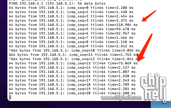

只有刚开始ping的时候会延迟高,后面就正常了
你们的也是这样吗?
虽然是延迟高,但未发现卡顿或断流的情况,用起来很爽
后面开始稳定了,5g的速度,因为以前一直连有线ping,从来没用过无线ping不知道这种算稳定不

建议检测下你的终端设备,这边有3台,之前测试都正常,连续4000个包 都是≈1ms,网卡是AX210

如果你用的m系列芯片的mac,大概率是mac的问题,不用在意,不影响使用。
之前我m1的mac有这个问题,就是刚开始ping延迟很高,之后才会正常。

说明略有不稳定。实际网络不稳定的情况可能比你设想的要大。
只要不影响使用我觉得问题不大。
