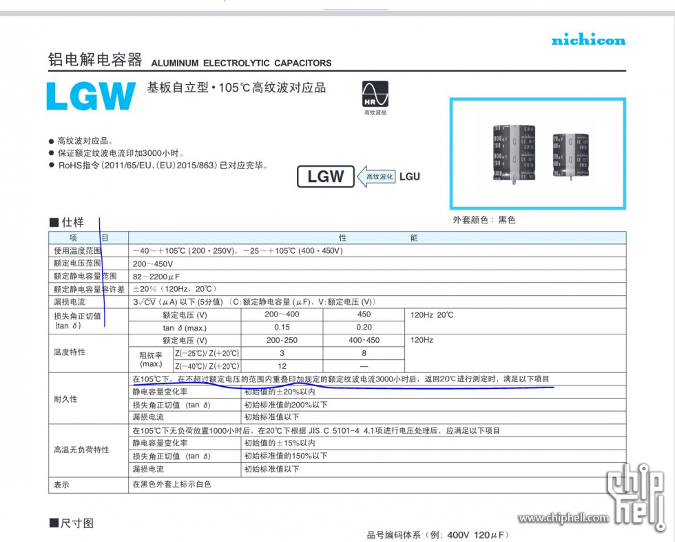

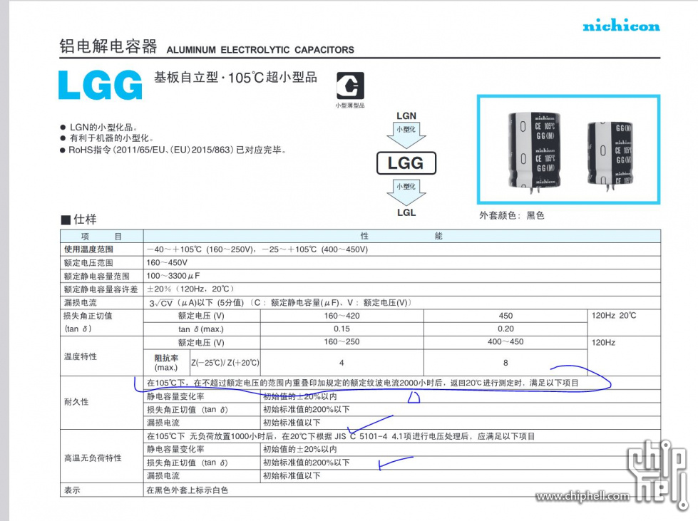

尼吉康 LAR系列(过电压型保护系列),基板自立型  450V560uf,额定纹波电流1990mArms  耐温 105度
尼吉康 LGL系列 (超小型品??),为毛这么命名我也不清楚,能小到哪里去,450V560uf 尺寸 30mm直径*50mm高度,35(D)*40(H)   额定纹波电流1660mArms 耐温 105度
尼吉康 LGG系列 (又是超小型品),450V560uf 尺寸35*45,一点都不小,额定纹波电流1700mArms  耐温 105度
尼吉康 LGW系列 (耐高纹波系列,高端系列),450V560uf 尺寸35*50,额定纹波电流2850mArms  耐温 105度
你吉康的纹波电流区间在1660-1990之间(LGW系列除外),耐久性 你吉康只做了105度下.2000小时的电容剩余容量、漏损电流相关参数的测试,
纸面上看,倭宝石的质量平均水平,耐久性是比 尼吉康要强的

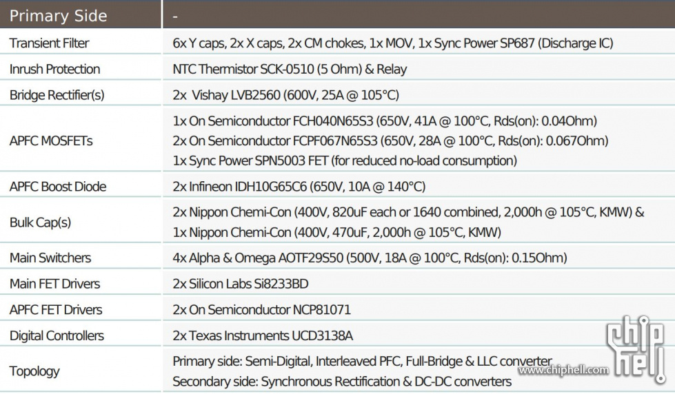

发表于 2023-8-3 21:57 | 显示全部楼层
这电源用料还可以么
 楼主| 发表于 2023-8-3 22:03 | 显示全部楼层
DDK350 发表于 2023-8-3 21:57
这电源用料还可以么
零部件 都是一线国际大牌,电容部分还用了820+820+470uf的日化黑金刚。至少是 钛金认证电源吧
发表于 2023-8-3 23:00 | 显示全部楼层
算全日系吗
 楼主| 发表于 2023-8-3 23:36 | 显示全部楼层
那还得看12V输出的滤波电容,还有3.3V 5V的滤波电容,表格上没写。,但这部分电容是不是日系无伤大雅,比较便宜,基本不会坏。
