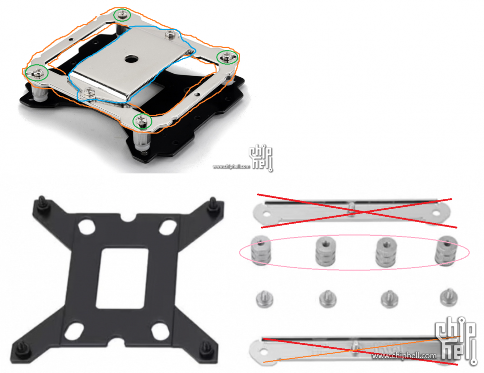

发表于 2023-8-4 22:21 | 显示全部楼层
不完全能
但你可以用原来扣具的上半部分,稍微改造一下以后与新扣具的背板合体
具体参考下面这个图
上半段是LGM原装的扣具,你需要把其中上半部的这个框(橙色)和压板(蓝色)部分取下来,再和新扣具红叉以外的部分合体
因为孔距的问题,绿圈位置的孔你可能要想办法自己锉一下才能让螺丝顺利照着新的位置拧进去
还有一个地方需要注意,就是粉色圈出来的这四个适配1700柱子,不一定要换上去,有可能反而偏短……
 楼主| 发表于 2023-8-4 22:35 来自手机 | 显示全部楼层
DiamondBall 发表于 2023-8-4 22:21
不完全能
好的,谢谢

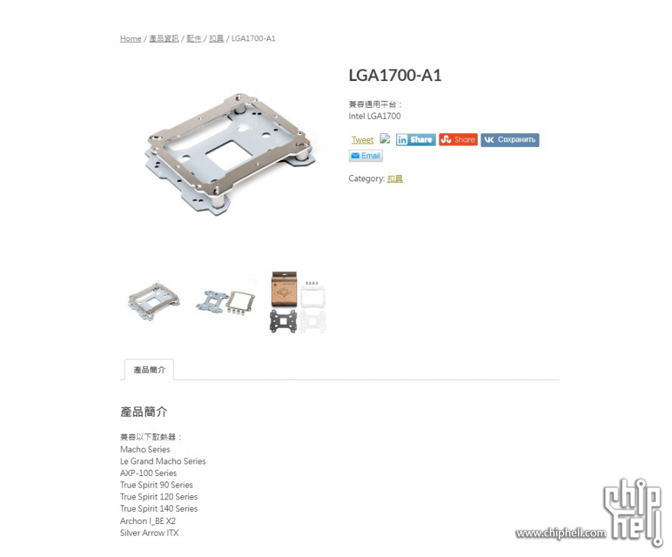

发表于 2023-8-4 22:36 | 显示全部楼层
利民的老款散热器1700扣具国内没卖,官网是有的,没有明确支持的或者diy的兼容可能不完美。
